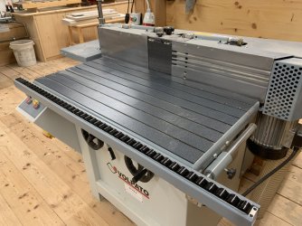

Meine KSM hat genau aus diesem Grund solche Gleitstreifen aus einer Art HPL auf dem Tisch (serienmässig): image.jpg

Meine KSM hat genau aus diesem Grund solche Gleitstreifen aus einer Art HPL auf dem Tisch (serienmässig): Anhang anzeigen 163306
Meine Löwer leider nicht, müssten (denk ich) auch aus Teflon sein, und das Zeug als Plattenware ist mal richtig teuer. Wollte es so einfach wie möglich halten, und es mal auf einer Opferplatte für die Tischfräse kleben.

Vollkernstreifen mit leichter Perlstruktur sind fast genauso rutschig wie teures Teflon :emoji_wink:
