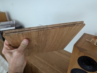

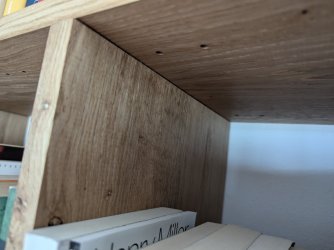

Für die Trennwände der untersten Reihe habe ich das 32ger Lochsystem verwendet. In die Trennwände eine 5mm Nut eingefräst. Beim Einschieben muss man die Stifte festhalten weil sie sonst herausfallen würden, ist aber egal weil man die Trennwände ja nicht oft verschiebt:

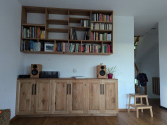

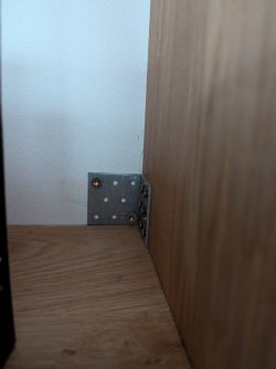

Das ganze Regal hab ich mit drei Fischer Dübeln (8x65mm) links in die Wand geschraubt und rechts und unten in der Mitte mit insgesamt 3 Metallwinkeln mit je zwei 65ger Dübeln. Für eine Heimwerkerlösung finde ich es gut genug weil man ja Bücher davor stellen kann:
lg Florian
