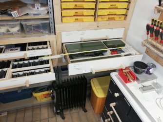

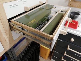

Mues_Lee
8. August 2023
1.284
Links nicht ganz unten
Aufgrund völliger Ahnungslosigkeit habe ich damals bei meinen ersten Schubladen einfach zwei Führungen verbaut, weil ich dachte die Schublade "hängt" dann sauberer drin. Keine Ahnung wie ich das ausdrücken soll. Funktioniert seit Jahren und lässt sich mit einem Finger öffnen und schließen.
Das sind diese billigen Auszüge von SO Tech, 2x 35 kg
