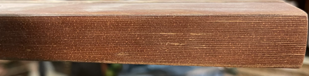

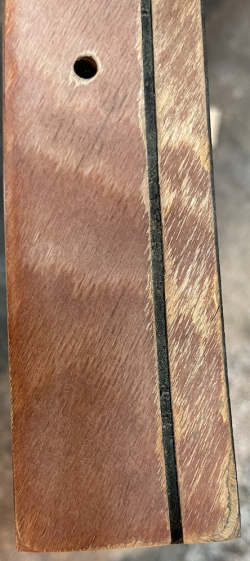

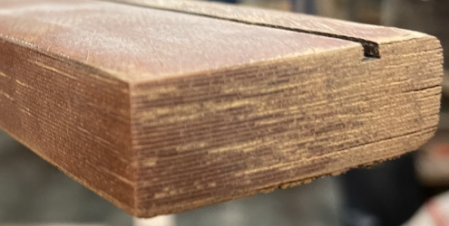

Liebe Woodworker,
ich suche dieses Material, welches ich bisher noch nicht kennengelernt habe.
Es handelt sich vermutlich um Echtholz in ca 50 Lagen bei 25 mm Stärke und wird
wohl Phenol-/oder Resorcinharzgebunden sein. Es ist nach 15 Jahren draußen
kaum verwittert, noch sehr gut in Schuss.
Es handelt sich um Plattenware, die Bauteile sind mitunter recht groß, also keine
Terrassendielen.
Jemand eine Idee?
Mit lieben Grüßen
marcrelo

Hi,
das sieht in diesem Fall nach Festholz aus. Bei Panzerholz sind die einzelnen Lagen etwas dicker.
Ein mir bekannter Hersteller dafür ist Delignit.
https://www.delignit.de/anwendungen...erholz&cHash=9af604173f471a6288e6d5fe586671c4
Sehr schwer und sehr teuer kann ich nur bestätigen (1,3t pro m³). Und ja es ist sehr hart in der Bearbeitung, was aber beispielsweise Fräsungen stark vereinfacht. Bei richtiger Zustellung erhält man extrem saubere und maßhaltige Schnittkanten. Einzig das verleimen / verkleben der Platten erfordert etwas Geschick und vorherige Tests. Dafür lassen sich aber beispielsweise prima Gewinde schneiden.
