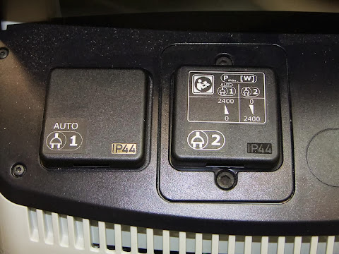

Sicher warum nicht, nur wenn Du da ne Bohrmaschine mit einstöpselst, geht der Sauger mit der natürlich auch mit an.
Für die CT Modelle gibt es ja noch die Möglichkeit eine zweite Steckdose zu installieren. Entweder mit Dauerstrom oder über die Automatikfunktion.

danke für deine antwort michael, aber bezüglich einer zweiten steckdose habe ich bei festool keine informationen gefunden...
Guckst Du:
Die Energiemodule gibt es als Zubehör zu kaufen.
