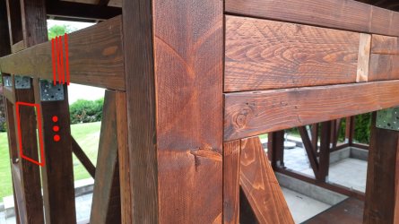

Zur Zeit bin ich gerade beim Bau eines Gartenhauses bzw. einer kleinen Werkstatt. Das Grundgerüst steht soweit und das Dach ist auch schon drauf. Nun beschäftige ich mich gerade mit der Elektroinstallation und frage mich wie ich die Kabel am besten durch die Stützbalken in den Ecken führe? In einer Ecke müssten 4-6 Kabel durch den Balken und ich will den Querschnitt natürlich nicht zu sehr schwächen. Daher frage ich mich gerade wie ich sowas am besten ausführe?
Mein Gedanken für die Eckbalken war schräg durch den Balken mehrere Löcher so genau wie möglich übereinander (ca.10-14mm je nach Querschnitt) zu bohren. Ich denke es ist besser mehrere Löcher übereinander, als z.B. ein 28er Loch zu bohren?
Für den Rest hatte ich gedacht, dass ich den Rauhsspund für die Verkleidung einmal längs 12mm nute um die Kabel dann hier hinter die Balken durchzuführen.
Andererseite macht es den Balken vermutlich auch nicht so viel aus wenn ich 12mm Löcher bohre?
Die Stützbalken haben einen Querschnitt von 11,5/14,5cm und die Querverstrebungen 10/10cm.
Einfacher wäre es natürlich, wenn ich im Vorfeld ein paar Bohrungen in die Eckbalken setze, weil ich hier später schlecht dran kommen, wenn die Wände zu sind und dann beim Verlegen der Kabel nach Bedarf durch die Balken bohre.
Hier mal 1-2 Bilder zur Verdeutlichung:
Ich habe an den Balken nochmal Kanthölzer 5/12cm geschraubt auf denen die oberen waagerechten Balken liegen. Auf den weiteren Bildern sieht man das besser.

Ich würde senkrecht einen 10mm Schlitz machen oder wie Du schon sagtest mehrere Löcher. Wenn da oben keine Elefantenherde picknicken soll, verträgt der Balken das. Ich würde nur gegen Feuchtigkeit abdichten. Evtl.Kabeldurchführung einkleben.

Ich werde es jetzt aber wohl so lösen, dass ich von der Unterverteilung mit den Kabeln nach oben in den Dachboden gehe und von da aus weiter verteile. Hier kann ich die Kabel im Kabelkanal auf die Pfette legen. Dann muss ich nur 3 oder 4 20mm Löcher duch den waagerechten Balken bohren. Ich habe hier zwei 7/14er Balken nebeneinander gelegt. Wenn ich mittig zwischen den Balken durchbohre werde ich wohl am wenigsten schwächen.
Dann habe ich im Raum selbst nur noch das 3x1,5mm Kabel für die Steckdosen und Licht. Ich denke hier kann ich dann bedenkenlos 10mm Löcher duch die Balken bohren.
Ich habe das auf dem Bild mal skizziert. Die Unterverteilung ist der Rote Kasten.

Wenn ich das richtig verstehe sollen also die Kabel von unten nach oben? Da Dein Balken durch die angeschraubten Kanthölzer einen Falz hat würde ich die Kabel da drin verlegen. dann würde ich mir aus dem selben Holz eine Eckleiste herstellen und die Kabel dahinter verschwinden lassen. Das ganze verschraubt, so kommt man ohne Mühe mal wieder an die Strippen.
Viele Grüsse Klaus
Das mit der Eckleiste geht leider nicht. Die Ecke wäre mir zu groß.

Ich stimme dir eigentlich zu. Manche Querschnitte sind wahrscheinlich überdimensioniert. Die Pumpe wird auch ne normale Standardpumpe sein. Aber die Kabel sind eh vorhanden, kosten also nichts und ich bin halt auch einer von der Sorte "Lieber ne Nummer größer, man weiß ja nicht wofür es mal gut sein kann" :emoji_wink:
Kabelkanäle gehen im Innenraum leider nicht, da zwischen den Balken gedämmt wird und ich noch mit Profilholz zwischen den Stützen verkleiden werde. Es bleiben also die senkrechten Stützbalken sichtbar. Die Querbalken sind etwas schmaler und verschwinden dann hinter dem Profilholz. Ich will halt später keine sichtbaren Kabel auf den Wänden haben.
Achso, und ja. Die Kabel kommen wie oben schon geschrieben einzeln abgesichert von einer Unterverteilung die noch eingebaut wird.
Und wie schon beschrieben müsst ihr euch um meine Sicherheit keine Gedanken machen. Ich plane das zusmamen mit einem bekanten EL-Meister. Ich lege nur und er schließt später alles an.
Wie gesagt, ich denke ich werde alles was nicht für den Innenraum nötig ist nach oben zum Dachboden legen und von da aus dann in Kabelkanälen weiterverteilen.
Dann brauche ich noch max. zwei 10er Löcher durch die Balken und das sollten die ja eigentlich vertragen.
Ich hatte mir das so gedacht das die Eckleiste bündig mit dem Balken abschließt, nicht aufliegen lassen. Also hättest Du einen Balken quasi mit innenliegendem Kabelkanal, der Deine Kabel nach oben führt, wo Du im Bedarfsfall mal wieder dran kommen kannst.
