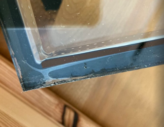

derzeit bin ich gerade mit der Herstellung von vier Segmentbogen-Fenstern für einen Hobbyraum beschäftigt.
Thread Bau von vier Segmentbogenfenstern
Um allerdings nicht komplett vom eigentlichen Thema abzuschweifen eröffne ich einen neuen Thread.
Die Scheiben für die Fenster habe ich bei einem regional beheimateten Unternehmen in Auftrag gegeben und diese wurden auch innerhalb von 6 Tagen heute geliefert.

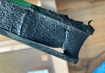

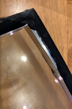

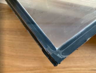

Während der Anlieferung war in beim Arzt. Heute Abend habe ich mir die Scheiben mal genauer angeschaut und festgestellt, dass bei allen rechteckigen Scheiben (8x) in einer Ecke nicht genügend Dichtmaterial vorhanden ist. An einer Scheibe habe ich einen Test mit einer Spritze und Rauch einer Kerze unternommen. Den Rauch konnte ich mit Hilfe der Spritze durch die Öffnung der Dichtmasse zwischen die beiden Scheiben drücken - also undicht!!! Bei einigen anderen Scheiben scheint es grenzwertig zu sein - sieht allerdings für mich ebenfalls nach einem Mangel aus, oder (Bild 1-4)?

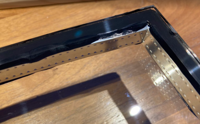

Bei den Scheiben mit Segmentbogen, gibt es die Hohlräume in den Ecken nicht. Hier ist eher die Qualität entlang des aus Aluminium hergestellten Einlegerahmens mangelhaft. Ist dies ebenfalls ein Reklamationsgrund (Bild 5-6)?!?
Nachdem ich mir das folgende Video angeschaut habe, bin ich ziemlich sicher, dass es sich bei allen Scheiben um Ausschuss handelt, da man an keiner Scheibe eine konstant umlaufende Butyldichtung erkennen kann, die die Dichtfunktion übernimmt.
Wie entsteht ein Isolierglasfenster Teil 2 - die Reportage
Gruß, Christian

Würde das beim Hersteller per mail reklamieren, die Bilder anhängen - und mal sehen was die Antworten
Isolierglas hat ja normal ne Gasfüllung (Argon) das wäre bei undichtigkeit weg....

Ist das eine Foto ein „Loch“ in der Dichtung wo du praktisch in den Innenraum gucken kannst ? Dann ist das Fenster doch Müll weil das Gas raus ist
SPYLOO
25. April 2012
195
Ja, allerdings gehe ich nachdem ich mir das Video angeschaut habe noch weiter.
Die primär Dichtung um das Argon dauerhaft innerhalb der Scheiben halten ist die Butyldichtung. Diese ist an allen Scheiben mal an einer, mal an mehreren Ecken unterbrochen. Die sekundäre Polisulfiddichtung wird erst im Anschluss angebracht. Diese hat primär die Aufgabe die Lasten und Spannungen aufzunehmen.
Wenn vorher die Butyldichtung schon lückenhaft ist, ist bis dahin bereits zumindest ein Teil des Argons entweicht?!?
Bei 40:15 geht’s los… vorher betont der Produktionsleiter nochmal die Wichtigkeit der Butyldichtung.
31. Mai 2006
2.574
Frankfurt
ach ja hatte auch mal ein Fenster wo die Dichtigkeit nicht gegeben war da hat man dann Innen zwischen den Scheiben Beschlag / Kondensat gehabt, daran wirst du merken, das ist dann der proof das es Müll ist...

Ist denn Bild 5-6 auch ein zu reklamierender Mangel?
Ein weiterer Punkt der mir bei den Segmentbogen-Scheiben aufgefallen ist, dass der Aluminium Rahmen keine Überlappung hat, sondern in der Ecke stumpf gegeneinander gestoßen ist. Hier erkennt man eine deutliche Lücke.
Bei den Bestandsfenstern ist dies, wie auch bei den rechteckigen Scheiben nicht der Fall. Hier gibt es eine überlappung ca. 10cm außerhalb der Ecke.
