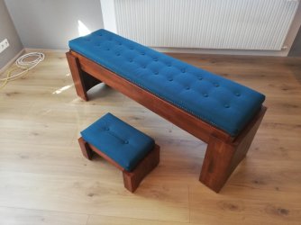

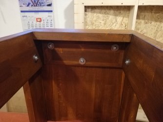

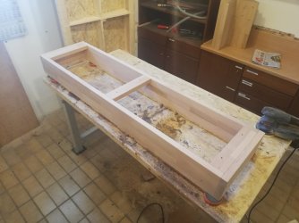

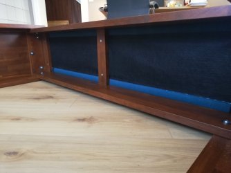

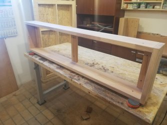

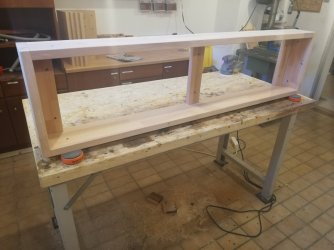

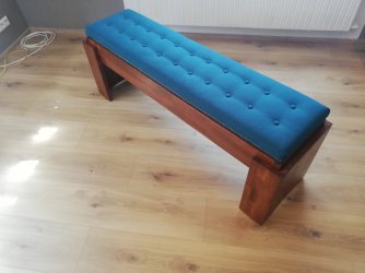

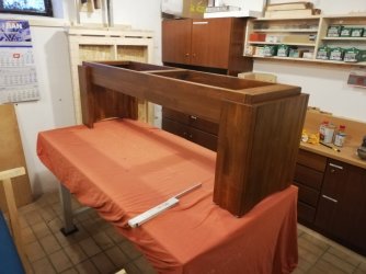

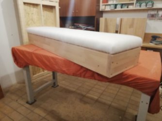

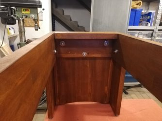

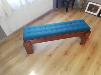

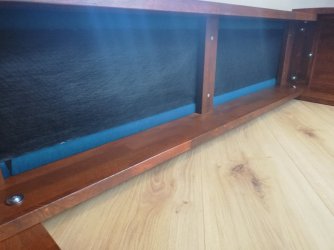

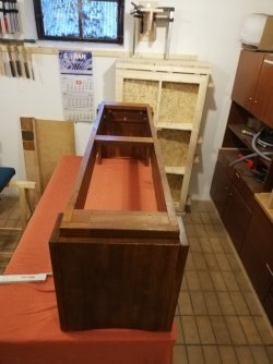

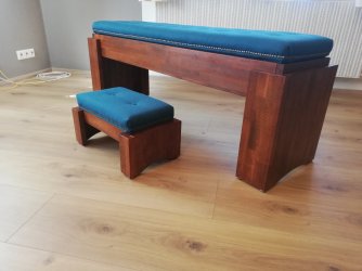

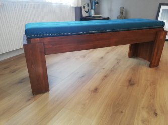

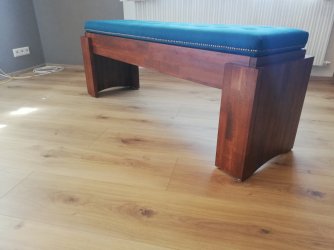

Ich (Metaller), mache schon ewig rum ein Bettgestell mit gepolstertem Kopfteil zu bauen. Damit nicht zu viel Geld und Material bei nicht gelingen kaputt ist habe ich mich an einer Sitzbank versucht (optisch passend zum späteren Bett). Das ist dabei heraus gekommen. Material 27 mm Buche Leimholz ausm Baumarkt, mit 10er Dübeln verleimt, anschließend gebeizt und geölt. Aus dem Restmaterial ist noch ein Fußschemel entstanden. Das Polstern und mit Stoff beziehen ging einfacher als erwartet, einzig die Ziernägel einkloppen ist ne Strafarbeit. Die Fachwelt darf gerne lachen und mich aufklären was man besser machen kann, ich selber bin recht zufrieden :emoji_thinking: Wie erwartet sitzt keiner drauf und dient nur als Ablage für die Klamotten :emoji_upside_down:

Bisschen viel Polsternägel - aber das ist wie vieles einfach nur Geschmackssache.
Ansonsten gut geworden. Hast du über den Schaum Polyesterwatte bzw. -Flies gemacht? Das schont den Bezug.
Gruß Andi
