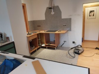

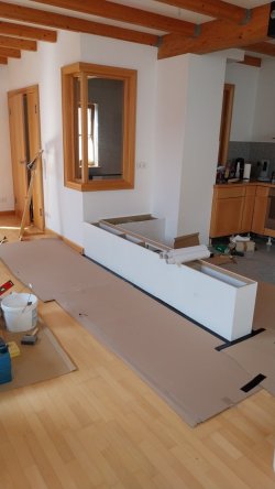

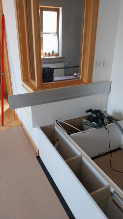

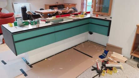

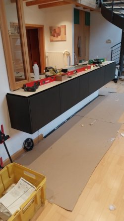

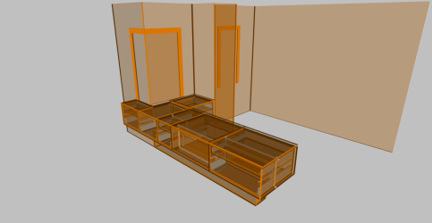

Jetzt bin ich endlich mal dazu gekommen und habe mit der Montage begonnen.

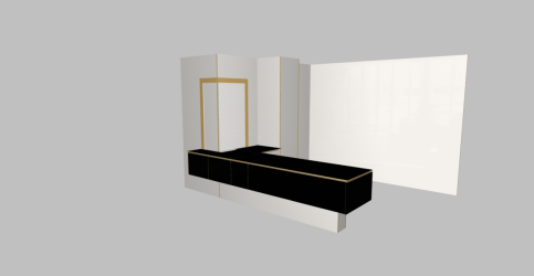

Geplant mit SmartWop.

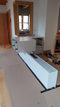

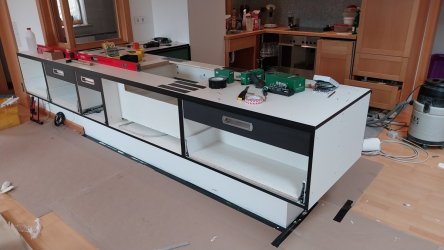

Der Aufbau und die Anpassarbeiten. Schön die Raufaser auf der FKS zurechtgeschnitten.

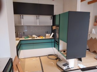

Grüß dich @Cetol
Ich werd aus dem Eck am Fenster nicht ganz schlau, hast du da an den Auszügen Griffe geplant? Ich kann nicht erkennden ob du berücksichtigt hast, dass sich die Auszüge nicht blockieren.

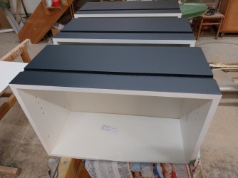

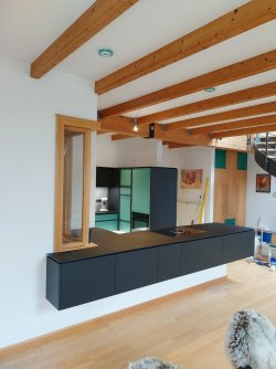

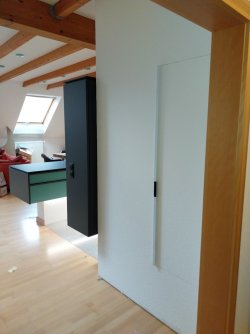

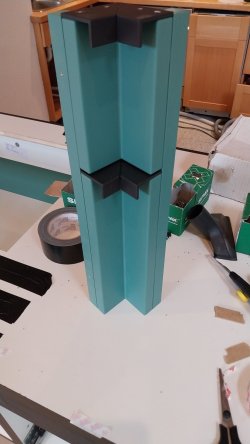

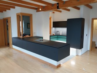

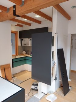

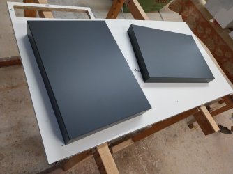

So, fast fertig. Sockelleisten und andere Kleinigkeiten fehlen noch.
Die Arbeitsplatte ist Fenix 10mm Vollkern.
Die Fronten sind MDF Grundierfolie passend lackiert.
Verde grün und NeroIngo ( Fenix Bezeichnung) Alles in tief matt .
Was mir wichtig war : Ich wollte keinen typischen Sockel.
Die Korpen haben zum Teil 38er Böden und 19er Rückwände bzw Mittelwände damit sich nichts mit der Zeit hängt.

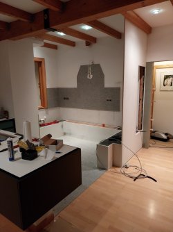

Schön, das Verde sieht wahrscheinlich einfach auf den Fotos so grell aus, auf der Fenix Homepage sieht das dezenter aus... ? Mal ne ganz andere Frage ist die Decke selbstgezogen weil einfach Aufschraub Balkenschuhe?
Cetol
23. November 2021
124
Pfalz
Das Grün ist sehr dezent und wirkt nur durch die Reflexion der Bodenbeleutung so kräftig.
Die Decke ist recht einfach gehalten von der Konstruktion . Das ist über der Werkstatt und war eigentlich nicht als Wohnraum angedacht.

Da ist immer noch genug Platz . Der Tresen ist 360cm lang und ging mit neg. offset gerade noch unter die CNC.
Und soviel Geschirr hab ich garnicht , ich kann ja auch garnicht kochen:emoji_cry:
