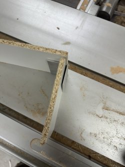

wenn Oberfräse vorhanden oder Stemmeisen könnte man den Winkel auch von hinten einbauen also einlassen und 2 mm Ausklinken
dann wäre der nicht mehr zu sehen in dem Fall dann eher 40/40/15/2
DAS wäre auch eine gute Idee.
Aber auch wenn ich eine (Akku)Oberfräse da habe, möchte ich da glaube ich doch nicht zu sehr rumspielen. Am Ende ist mein "Abfall nach Maß" wirklich für den Abfall. :emoji_stuck_out_tongue_winking_eye:
