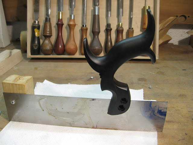

Ich neige zu Stahlwolle 000 und dann Ölen.
Wir nehmen Mohnöl von Dictum, um unsere Ebenholzgriffe zu ölen. Wenn Du mir Deine Adresse schickst, kan ich Dir gern eine Portion zukommen lassen (Lohnt ja nicht gleich einen Liter zu kaufen. Für die Fläche brauchst Du keinen Esslöffel.)
Das braucht mindestens 10 Tage, bis es wieder angefasst werden sollte.
Gräm Dich nicht, meiner Schwiegermtter ist das auch passiert.
So sündhaft teuer ist Mono-e eigentlich nicht. Aber schwer zu bekommen.
