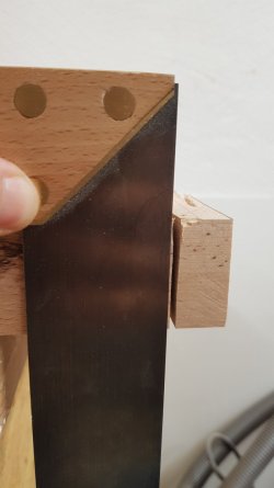

Das Blatt steht rechtwinklig zum Tisch und Sägt trotzdem schief? Mit oder ohne Schiene?
Ich habe den Winkel angelegt - 90° - gesägt hat sie aber .. 95?100? Ich habe das noch nicht nachgemessen, werde aber noch einen Schnitt machen und Fotos einstellen. Spätestens morgen Vormittag komm ich dazu.

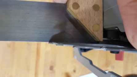

Ich habe gerade mit Handy im Anschlag ein paar Sachen an der Maschine gecheckt:
90° liegen bei 0° Stellung zwischen Blatt und Tisch an
Was auffällt ist, dass der Tisch nicht ganz plan ist, aber das dürfte nicht ins Gewicht fallen.
Ein Probeschnitt ohne Schiene in dieselbe Platte verlief problemlos und auch winklig.
Demnach müsste ja das Problem an der Schiene liegen und nicht an der Säge! Ich bin verwirrt!
und auch etwas beruhigt, denn die Maschine scheint kein Problem zu haben - dennoch habe ich den problematischen Schnitt mehrfach wiederholt, immer mit demselben nicht rechtwinkligen Ergebnis.

Die Führungsschiene hast du am Ende über die Platte überstehen, damit die Säge auch am Ende der Platte noch Führung hat? Liegt die Führungsschiene plan auf oder fehlt eventuell ein Moosgummistreifen unter der Führungsschiene und sie liegt schräg auf?
Timer
25. Februar 2014
264
Reutlingen
Sitzt die Maschine denn bündig auf der Schiene? Manche Maschinen haben Justierschrauben um sie auf die Schiene anzupassen. Wenn die verstellt sind liegt sie eventuell nicht mehr vollständig auf.
