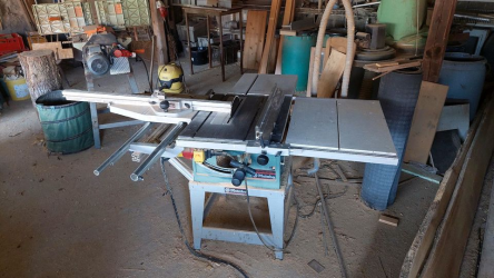

Das ist die drehstromvariante bedeutet problemloser Anschluss eines Staubsaugers.
es kommt mich so vor als ob die Verbreiterung hängt
der schiebeschlitten wurde zusätzlich unterstützt, gibt wahrscheinlich Probleme beim einstellen.
es fehlt der spaltkeil und die Schutzhaube mit Träger

Kein Schnapper aus meiner Sicht, leider!
Insbesondere die selbstgebaute Abstützung des Schiebschlittens könnte auf eine (an)abgebroche Halterung der Ausleger auf die die Schienen des Schiebeschlitten liegen deuten. Deswegen ist es, wenn immer möglich und man ran kommt, gut sich eine zusätzliche Stütze zu besorgen und diese als Entlastung zwischen die Ausleger zu montieren. Man drückt halt doch eher auf Höhe des Sägeblatts auf das Werkstück um es zu führen und damit auf den Schiebeschlitten. Dort befindet man sich eben zwischen den beiden Auslegern!
Unbedingt überprüfen, d.h. die selbstgebaute Abstützung abnehmen lassen und dann prüfen ob der Schiebeschlitten absackt. Gegenebenfalls den Schiebschlitten abnehmen und die beiden Zapfen der Ausleger mit denen der Schiebeschlitten in den Maschinentisch geschoben und befestigt wird auf Risse und Verbiegung überprüfen
Der fehlende Spaltkeil und die Absaughaube sind sicherheitstechnisch ein no go und mit mit viel Aufwand, Geduld und Geld verbunden das original bzw. als Nachbau nach zu rüsten.
Auch mir fällt auf dass die Tischverbreiterung verdreht zu sein scheint, könnte auch an einer Objektivverzerrung liegen und auch dort gab es von Metabo eine Abstützung die am rechten Ende montiert wird. Bei der Auskragung, insbesondere wenn Man(n) man sich versehentlich darauf abstützt oder die Maschine öfter bewegt werden soll eine weitere Sicherheit gegen irreversible Schäden.
Also genau hinschauen!

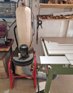

Hallo nochmal
Elektra Beckum PK 255/3400. Das wäre noch meine alternative zur Metabo. Sie soll 829€ kosten mit Absaugung und Ersatzblätter. Kann mir jemand über diese Säge Erfahrungswerte mitteilen. Ich bräuchte sie nur als Hobbysäge.
9.023
Auf der Absaugung ist oben nur ein Filtersack drauf. Eine Absaugung ist definitiv viel besser als gar keine Absaugung. Aber die Filtersäcke lassen viel feinen Staub durch. Und den atmet man ein und er fliegt überall rum. Filterpatronen, die natürlich mehr kosten, filtern die Luft besser. Reinluftabsaugungen sind dann noch besser und natürlich auch teurer.
Ich hatte auch Ewigkeiten nur einen Sack, aber seit dem ich die Patrone habe, wollte ich da nicht mehr zurück.
Da du anscheinend neu anfängst wirst du dann schon merken, ob du irgendwann noch eine Patrone möchtest.
