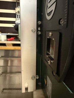

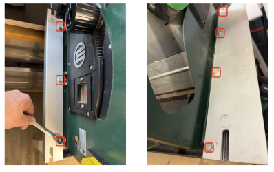

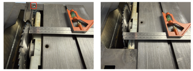

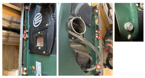

Gestern habe ich den Tisch neu ausgerichtet.
1. Planlaufehler des Sägeblattes geprüft. Fehler liegt bei 0,02mm knapp unter den Zähnen.
2. Linearführung exakt an der T-Nut ausgerichtet und festgeklemmt.
3. Stabiles und gerades Winkelmaterial an das Sägeblatt gespannt um den möglichen Messweg zu vergrößern. Den Tisch habe ich dann mit dem Messchieber schon einmal grob ausgerichtet.
4. Messuhr auf dem Wagen der Linearführung befestigen und damit das Winkelmaterial abfahren. Die Tischschrauben habe ich zuvor leicht angelegt und den Tsich mit einem Schonhammer in Position geklopft.
Bei einer Parallelitätsabweichung von 0,03mm/250mm habe ich dann aufgehört. Das entspricht dann einem Winkel von 0,007°-und sollte genügen:cool:
Alles in allem hat es rund 25min gedauert bis der Tisch drauf und ausgerichtet war. Über das Wochenende geht es mit dem Rest weiter.
