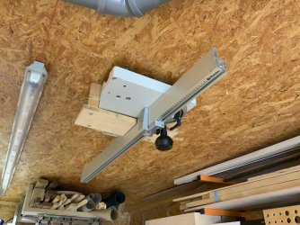

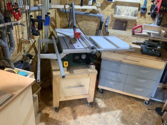

wilhelm62
2. Juli 2012
229
Republik Freies Wendland
Breite (mit Schiebeschlitten + Queranschlag ohne Verlängerung, mit Tischverbreiterung): ca. 184 cm
Breite (ohne Schiebeschlitten, aber mit montierten Rohren): ca. 127 cm
Tiefe (mit Tischverlängerung u. Parallelanschlag): 110 cm
Maschine ohne alles: 45 x 57 (BxT)
Ich habe den vorderen Gummistopper für den Schiebeschlitten abgebaut.
Um die Maschine in der Ecke zu parken, nehme ich den Schlitten eben ab und verstaute ihn unter der Decke:
