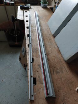

Moin liebe Community,
ich möchte keinen extra Thread für diese schnelle Frage erstellen :emoji_wink:
Ist das die rückseitige Leiste für die Metabo 1685 Tischverbreiterung?

Dafür gab es einen kurzen roten Ziusatzanschlag, den man an den anderen Anschlag anschrauben konnte (So ist es an meiner 1685).
