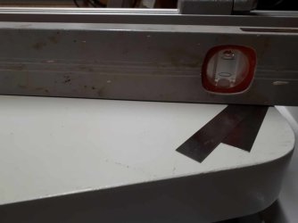

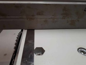

ist die Balligkeit von dem Schlitten normal oder ist da was nicht ok (ca. 0,7mm untergelegt)?
In der Mitte liegt die Wasserwaage auf und link/rechts muss untergelegt werden.
MfG

also das weiß ich nicht, war eine aus dem Baumarkt (Lux)
ist aber gut behandelt worden und gerade

wenn Du den Schiebetisch überprüfen willst darf die WW auch nur auf diesem aufliegen und nicht noch neben dem Sägeblatt.
Wenn die Führungsrohre gerade und ausreichend Abstützungen montiert sind, die Lager der Führungen spielfrei eingestellt sind sollte er schon gerade sein.
Ansonsten abbauen, auf eine dicke gerade Granitplatte mit Schleifleinenstreifen beklebt und abschleifen, da ist ziemlich Lack drauf, anschliessend Ral-Ton suchen und neu rollen.
Vermute das der Queranschlag (Bauart 1685) das größere Problem darstellt.

Sollte ein Witz werden.
Die Kratzer sprechen jetzt nicht für gute Behandlung.
da ist nur etwas Dreck an der Seite, nix Kratzer (wird ja auch benutzt, Decken und Fußböden sind damit ausgerichtet worden in Verbindung mit Richtscheit und die sind im Wasser)
0,5mm/M steht auf der WW (80cm länge)
wie man das Richten kann, wäre die nächste Frage
abschleifen von Dietrich - ok
4.710
...wir reden über 0,35mm Balligkeit in der Mitte...
Säg' doch erstmal was damit und dann schaust du, wie das Ergebnis ist...darauf kommt es doch an.
Noch halte ich das für Fertigungstoleranzen/Fertigungsstreuung.
Und wenn das Ergebnis nicht OK ist, dann besorgst du dir ein ordentliches Haarlineal und dann sehen wir weiter (wobei ich eher weniger bei abschleifen, als dem Versuch es vorsichtig zu richten wäre).

gesägt habe ich natürlich bereits damit, es kippelt bzw. ist eben nicht plan auf dem Tisch, je nachdem wie groß das Sägeteile ist
ausgerichtet ist der Tisch
ich habe ja keinen Vergleich, ob das Fertigungstolleranz ist oder nicht. An die Besitzer der TK's, wie ist euer Tisch?
ein Haarlinenal hab ich nicht und in der Länge wird das nicht ohne sein

halten wir fest mit einer Wasserwaage die auf 80cm 0,5mm Abweichung haben kann, braucht man nicht nach Zehntel suchen!
Hab noch nie ein Haarlineal auf den Schiebetisch meiner Kreissäge gelegt, habe aber auch nicht das Gefühl das hier nennenswerte Abweichungen zu finden wären.
Wenn Werkstücke allerdings kippeln ist das ein Hinweis den man präzisieren sollte.

Kannst mal schauen, wo der "Knick" im Tisch ist. Bei mir ist er an der schwächsten Stelle, also wo die Schlitze für den Anschlag sind. Das deutete dann auf Überlast hin. Bei mir hab ich bestimmt 1-2 mm.
8.882
Zunächst einmal: Die Wasserwaage wird hier als Richtscheit eingesetzt. Die Libelle und deren Genauigkeit spielt keine Rolle! (Nachtrag: ich sehe IngoS hat da auch schon drauf hingewiesen)
Dann eine Wasserwaage, die in sich 0,35mm krumm ist, würde ich wegwerfen. Erst recht wenn sie einen Bauch hat, d.h. sie schaukelt, wenn man sie auf eine plane Fläche auflegt.
Die Frage, ob die Wasserwaage gerade ist, ist berechtigt, die nach der Genauigkeitsklasse jedoch ist irrelevant.
Ich kann mich nicht erinnern, eine Wasserwaage in der Hand gehabt zu haben, die in sich krumm war. Naja, von so ganz billigen Dingern mal abgesehen.
Ein Buckel auf einer Fläche ist immer Scheiße. Wer damit arbeiten möchte: bitte gerne. Aber ich möchte behaupten, dass diejeningen, die hier behaupten so ein kleiner Buckel stört nicht, ganz schnell in der Praxis genervt wären. Denn das heißt: Drücke ich am linken Rand des Schiebeschlittens auf das Werkstück, dann hebt es am Sägeblatt ab!
Der Schiebetisch meiner Metabo war plan, Der eigentliche Sägetisch hatte einen leichten Sack, hing also durch. Aber viel kann das nicht gewesen sein.
@mars85 : Dietrich hat schon in #5 einen Vorschlag gemacht. Aber das würde ich mir schon nur bedingt zutrauen. Richten bin ich auch skeptisch. Wenn ich sowas versucht habe, ist entweder gar nix passiert, es war anschließend zuviel oder ich hatte zwei Hälften. Es gibt Richtwerke, was die nehmen, keine Ahnung. Meine Autowerkstatt plant Zylinderköpfe selbst. Wahrscheinlich würde ich einen vorsichtigen Richtversuch unternehmen und dann in der Autowerkstatt fragen.

Habe mal geschaut. Mein Tisch (Trapez) hat an einer Stelle eine Vertiefung wo ich eine 0 ,25 mm Lehre drunter bekomme. Sonst vollkommen Plan. Ich bin da bei @WinfriedM (außer links und rechts getauscht )
Rechte Hand drückt auf Maschinentisch und linke schiebt.
Trotzdem würde mich ein kippeln stören.
0,35mm kann man einen Buckel doch ganz gut weg schleifen.
Messer der Raubank ausbauen , Schleifpapier drunter und los geht's. Ist bestimmt nur Farbe
Ok. Exenter geht auch wenn man sich das ordentlich aufzeichnet
