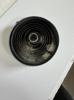

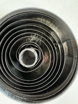

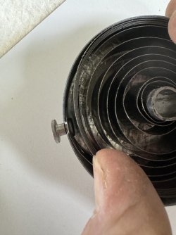

Nein, die Feder macht keinen Knick.
Ich mache dir mal ein Foto.

Die Feder liegt entspannt so wie auf meinen Bildern. Damit der Zacken dort hineingreifen kann, muss die Feder dort anliegen oder eingeklemmt sein. Dann alles richtig herum zusammenschrauben, spannen und wieder einsetzen.

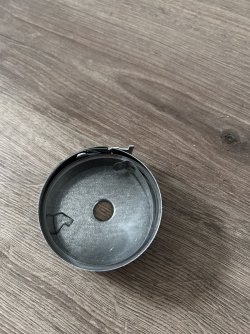

@Time_to_wonder
Es ist ein Unterputz-Gurtwickler.
So, habe mal ein Bild angehängt, wie ich die Feder eingedreht habe. Ja, der Dorn in der Mitte fehlt natürlich, aber auch wenn ich den mit der Haltenase durch die Öffnung von der Feder führer, springt er gleich wieder drunter. Kann dann ja nach Ausschlussprinzip nur kaputt sein, aber man sieht da echt nichts, weder ist was am Dorn abgebrochen, noch ist das Loch in der Feder ausgefranst.
Aber wie gesagt: Habe eh ein neues Teil bestellt. Der Ärger, den ich damit hatte, bzw., die da rein gesteckte Zeit, war längst teurer als die 13,99€ die ein neues Teil kostet... auch wenn dieses gerade erst neu war!
