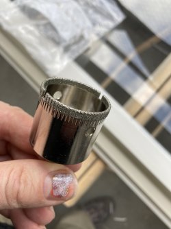

ich muss durch so etwas Mineralwerkstoffspüle bohren und habe so eine „Diamant-Bohrkrone“ dafür. Instinktiv würde ich von oben bohren, allerdings habe ich ja keinen Zentrierbohrer und auf der Unterseite des Spülbecken ist so eine Vertiefung zum Fertigbohren. Also muss ich von unten bohren. Wie vermeide ich Ausrisse? Oder sind meine Sorgen übertrieben? Spann ich oben ein Brettchen dagegen? Hat das jemand von Euch schon gemacht? Welche Drehzahl?
Servus, sei unbesorgt, nimm die beigefügte Bohrkrone und Bohr mit leichten Druck von unten.
Da reißt nichts aus.
Ist in wenigen Sekunden erledigt.
Fürs gute Gewissen kann man die Oberseite der Spüle auf eine saubere MDF oÄ legen.
Ich habe noch die Bohrkrone von meiner Schock Spüle da:
Für die „Klopfmethode“ einiger Hersteller ist die Bohrung beinahe von unten durchgebohrt und von oben mit Aufklebern markiert.
Ist aber Mist, da man die durchgeklopften Löcher noch mit Rundfeile ectr. nacharbeiten muss.
ALSO WENN DIE AUFKLEBER NICHT DA SIND AUF KEINEN FALL DA VON OBEN RUMHÄMMERN.
Da eine Bohrkrone beigefügt ist gehe ich von einer Schock Spüle aus.
Also unbesorgt nach Anleitung durch die Markierung von unten bohren, das Ding kommt schließlich aus meiner Gegend. :emoji_wink:
Nachtrag, Bohrung mit Akkuschrauber (Sorry, ich weiß) oder ähnlichem mit leicht taumelnden Bewegungen unter leichten Druck ausführen.

diese Woche war es dann soweit. Ich habe es so gemacht wie @Holz-Christian vorgeschlagen hat und das war zielführend! Dankeschön! Die Spüle war ein polnisches Fabrikat der Firma Milo und hatte keine Klopfmarkierung auf der Oberseite. Zur Qualität kann ich nicht viel sagen, mit hat das Produkt gefallen und da ich mit unserer nicht glücklich bin, erwäge ich mittelfristig einen Austausch….
