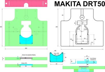

nchstehend auf Wunsch die Variante für die MAKITA DRT50
Achtung:
den Frästisch habe ich schon vor ein paar Jahren für einen Bekannten gemacht, deshalb bei Nachbau bitte die Maße anhand der Fräse überprüfen falls MAKITA was geändert hat.

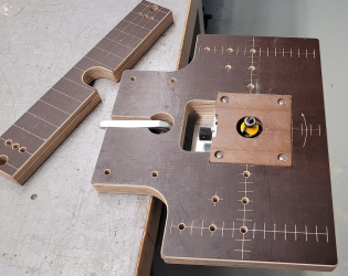

Habe leider kein Bild von dem Frästisch mit eingebauter MAKITA, aber im Prinzip ist der Frästisch - incl. der Befestigung der Fräse über die rückseitige Rändelschraube - ähnlich wie der von der BOSCH:
In dem Thread von der GKF600 gibt es noch mehr Bilder wo man den Aufbau sehen kann.
Wesentlicher Unterschied:
wegen dem Akku passt die MAKITA nicht ohne weiteres von oben in den Frästisch. Aus diesem Grund ist bei der MAKITA-Variante eine Einlegeplatte aus HPL (blau) vorhanden. Wenn man die Einlegeplatte abschraubt, dann kann man die DRT50 ganz einfach durch den erweiterten Ausschnitt von oben einsetzen.
Wenn die Fräse im Tisch ist wird die HPL-Platte (blau) wieder eingesetzt und verschließt den Ausschnitt.
Die Befestigung der Fräse erfolgt (wie bei der GKF600) an der Rückseite durch die serienmäßige Rändelschraube der MAKITA an einem ausgeklinkten Alu-Winkel der von unten an den Frästisch geschraubt ist.
Viel Spaß beim Nachbau
Alois
Achtung:
![1676028000222.png 1676028000222.png](https://www.woodworker.de/forum/data/attachments/135/135536-a6beb8ffcb5b55d7805531f8d6ccf9e2.jpg)
Alois
