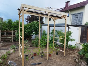

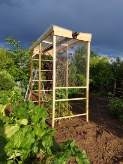

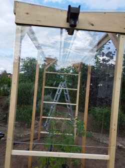

Zur Haltbarkeit von Fichte im Aussenbereich:
Ich hab ein paar Fotos vom Balkonverbau gemacht den ich vor 10 Jahren gemacht habe. War nur als Absturzsicherung für unseren Junior gedacht und nicht als Dauerlösung. Fichtenlatten aus dem Bauhaus. Nur zusammengeschraubt. Kein besonderer konstruktiver Holzschutz. Kein Anstrich oder ähnliches. Viele waagerechte Flächen. Ausrichtung Südwest. Ganztägige Bewitterung. Überdachung nur ca 20cm durch oberen Balkon.
Es hält jetzt genau 10 Jahre und wird wahrscheinlich noch die nächsten 10 Jahre halten, wenn ich es nicht vorher abbaue. Keine Fäulnis.
LG Gerhard
Die Fichtebohlen, die ich letztes Jahr gegen Robinie ausgetauscht habe (Thread Terrassengeländer) hatten etwa 15 Jahre auf dem Buckel - hätten auch noch ne Weile ausgehalten. Ich habe noch ein Stück Gartenzaun aus Dachlatten - etwa genauso alt ohne irgendeinen Schutz - zusammengespaxt mit Schnellbauschrauben - will mal abwarten, was zuerst den Geist aufgibt die Schrauben oder die Latten.
Fichteholz wird wohl etwas unterschätzt an dieser Stelle.
