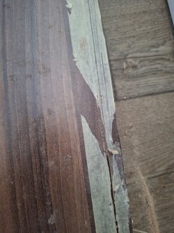

Guten Morgen, ich habe versucht mit einer Minihandkreissäge eine 2 cm dicke Küchenarbeitsplatte zu schneiden. Die ersten 30 cm ging das super. Jetzt dreht sich das Sägeblatt noch, aber sobald ich aufsetze hört sie auf. Könnt ihr mir vielleicht sagen, was das Problem ist? Hatte das schonmal jemand?

Sägeblatt stumpf und damit reicht die Leistung jetzt nicht mehr aus um weiterzukommen? Welches Material ist die Arbeitsplatte?
8.883
Das ist noch nicht mal ein HM-Blatt. Entweder stumpf oder Wicklung hinüber. Hat es gestunken?
Das ist einfach das verkehrte Werkzeug. Trag das Teil in den Baumarkt und lass es dir dort absägen.

Es hat nicht gestunken. Sie stoppt sofort, wenn ich sie aufsetze. Leider ist das nicht so einfach mit in den baumarkt tragen. Das Brett ist nur ein Teil der Arbeit. Die Platte mus muss auf einer Länge von etwa 1,30m von 4 auf 2 cm dicke reduziert werden. Bei dem Brett, welches ich gerade sägen wollte wurde das mit einer Oberfräse gemacht. Hat ewig gedauert. Deswegen habe ich mit einer stichsäge einen Schnitt gesetzt und wollte das Stück jetzt mit der handkreissäge raus trennen. Vielleicht muss ich doch meinen Bruder nach ner großen fragen...

Hat sich die Säge ein paar Sekunden gequält? Dann ist wahrscheinlich die Leistung hin. Im Leerlauf läuft der Motor dann, Belastung schafft er nicht mehr. Mach mal Versuche mit einem dünnen Brettchen, dann dickerem usw.
Dreht sich der Motor weiter und stoppt eventuell nur das Sägeblatt? Dann ist das locker.
Ist an der Stelle vielleicht ein Nagel/ eine Schraube? Dann müsste es aber in anderm Material klappen.
Sägeblatt stumpf? Grober Test: kratzen die Zähne an einem Fingernagel oder rutschen sie da drüber? Selbstverständlich Stecker dabei rausziehen !!!

Odul wird recht haben, das ist nur ein CV Sägeblatt, also keine HM-Zähne drauf, das wird schon stumpf sein.
9.635
so sehe ich das auch. CV Sägeblätter stumpfen in Spanplatte sofort stark ab und funktionieren nicht mehr.
Ich sehe da auf dem Bild zumindest einen stark beschädigten Zahn.
