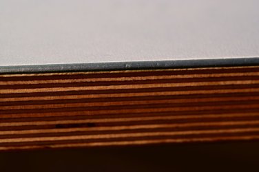

Ich habe einen Schreibtisch für die Arbeit mit Tischplatte aus Multiplex, mit 2 mm Linoleum beklebt. Die Platte ist 14 Jahre alt, ich bin seit CoviD mehr oder weniger im Homeoffice. Das Bild zeigt eine der Stellen, wo ich die ganze Zeit mit den Unterarmen drüberrutsche. Dafür sieht die Kante noch recht gut aus, finde ich.

Hallo...
Nur um sicher zu gehen: Aus Erfahrung weiss ich, das die Leute zu allem Möglichem Linoleum sagen, aber nur wenige wissen
was das wirklich ist. Echtes Linoleum ist ein Naturprodukt aus gepresstem Material (Holzmehl, Leinöl...) und dem charakteristischem Rücken aus Jute-Gewebe. Nicht zu verwechseln mit den Belägen aus Kunststoff/ PVC/ Vinyl. Das obige Foto scheint mir ggf. kein Linoleum zu sein, es fehlt der Jute-Rücken. Den kann man eigentlich von der Seite gut sehen. Das charakteristische an Linoleum: Es härtet nach der Produktion und teilweise nach der Montage komplett aus und ergibt nach mehreren Monaten diesen typischen "steinharten" Linoleumboden. Das "ausgehärtete" Linoleum ist dann aber auch sehr brüchig. Man kann z.b. altes Linoleum kaum noch vernünftig schneiden und es bricht dann "wie ein Keks". Das ist auch der Grund, warum bei Tischplatten oder z.B. auch Treppenstufen das Material oft rundum eingelassen ist. Die Kanten könnten sonst später bei Belastung auf Dauer wegbröseln. Ansonsten wäre sicherlich massives homogenes PVC andernfalls auch geeignet ( sofern natürlich hier jetzt nicht echtes Linoleum ausdrücklich erwünscht ist). Hat halt meist keine schöne Optik da das nur so gewalzt hergestellt werden kann. Wohl weniger geeignet sind dann CV-Belage, also alle diese Sachen mit einem Schaum-oder Fliesrücken und nur einer bedruckten Oberfläche. Die sind sehr schnittempfindlich und man kann das Trägermaterial von der Seite sehen...

Möbellinoleum hat schon lange keinen Juterücken mehr. Wir haben noch alte dickere Muster mit Juterücken, sonst bin ich nicht auf dem aktuellen Stand und frage jeweils auftragsbezogen nach.
Ich würde generell eine Musterecke oder einen niedrigere Musterkiste verleimen. Die Gehrungen müssen sehr sauber geschnitten werden sonst passen sie schlecht und der Leim hält nicht gut. So liesse sich prüfen ob die Kisten die "Kindergewalt" aushalten. Wenn nicht würde ich die Ecken innen mit eingeleimten Leisten verstärken.
Den Linoleum, kommt drauf an wie heikel er ist, würde ich auf die Einzelteile kleben vor dem Gehrungsschnitt. Der Nachteil ist allerdings, dass man sich überlegen muss wie für die Gehrungsverleimungen das Klebeband halten soll ohne Flecken zu hinterlassen.
Die Linoleumkanten würde ich stark fasen damit der Belag etwas von Schlägen auf die Kanten geschützt ist.
