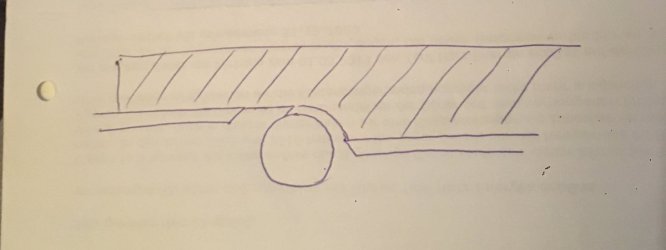

und "kippe" dann das Holz auf dem
Wenn da wirklich immer etwas kippelt, ist die Einstellung nicht korrekt. Wenn die Messer genau auf Höhe des Abnahmetischs* (wie genau, siehe vorheriger Beitrag oder andere Themen hier zum Justieren) hobeln, liegt (ein schon gerades) Werkstück immer auf, siehe Skizze.
Ein Schnitt auf der Tischkreissäge am Parallelanschlag PA wird auch nur dann gerade, wenn das Schnittgut schon gerade ist bzw auf der ganzen Länge des Schnitts anliegt. Stells Dir mal umgekehrt vor, langes krummes Stück, kurzer PA, das Werkstück windet sich quasi um den PA herum. Bei Deinem kurzen Stück sollte es aber immer anliegen.
