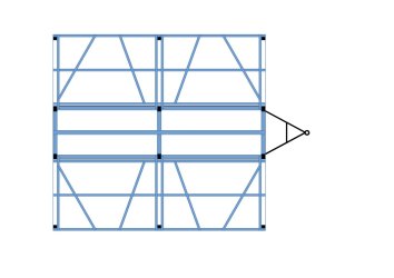

Das ganze Projekt ist noch in der frühen Anfangsphase deswegen sind die Zahlen fürs erste mal nur platzhalter, sollten aber plus minus 10cm hinkommen.

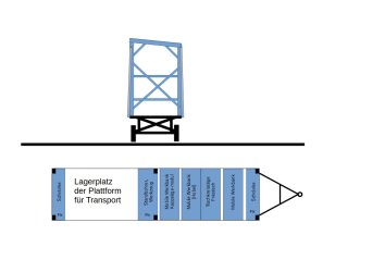

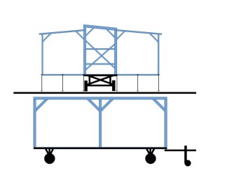

Das Prinzip wäre dass der Bauwagen quasi auseinander gefalltet werden kann.
Die Wände sind quasi die Dächer der seitlichen Plattformen (4 Segmente).
Im inneren befinden sich 4 mobile werktische welche miteinander verbunden werden können und teilweise werkzeuge wie tischkreissäge oder tischfräse beherbergen sowie zwei schränke und eine fixe arbeitsstation/werkzeuglager zwischen den stehenden mittelbalken.
das dach ist aktuell als schrägdach angeplant da einfacher umzusetzen aber wenn es geht würde ich lieber ein rundes dach verwenden
ich hab jetzt eine erste skitze fertig gestellt und meine frage wäre nun folgendes.
Statik: Macht die grobe Verbindungsplanung Sinn oder bin ich da komplett falsch?
Ich habe die Balken des Mittelteils mit 20cm*15cm angedacht und die balken der seitenteile mit 16cm*12cm oder 12cm*8cm
ist das massiv übertrieben? bräuchte es mehr versteifung?
Drehpunk: Ich hätte den drehpunk des dachs einfach mit einem bolzen und paar unterlagsscheiben gelöst, gibt es da bessere alternativen die ich mir mal anschaun könnte?

ich verstehe zwar eure bedenken aber ihr braucht euch um sinnhaftigkeit, aufwand, kosten ect keine sorgen machen
ich möchte eigentlich nur spezifisches feedback zu meinen fragen.
basis des ganzen wäre vermutlich ein alter landwirtschaftlicher anhänger alternativ auch ein lkw-anhänger
zugfahrzeug wäre traktor oder lkw
gewicht voll geladen mit allem werkzeug und der plattform wäre vermutlich so um die 2-3 tonnen
die eigentliche dachkonstruktion wäre relativ leicht, vermutlich mit einem blechdach

Ich würde die ganze Konstruktion in Stahl machen um möglichst viel Platz zu bekommen. BLECHDACH NUR isoliert wegen Tauwasserbildung.

ja den gedanken hatte ich auch schon
vor allem würde es den mittelpfosten hinfällig machen
leider ist stahl noch nicht in meinem skillset und ich habe abgesehen von ner flex keine metalwerkzeuge im besitz
für holz hab ich quasi alles zur hand
konnte relativ viel altholz abstauben und hätte somit kaum kosten fürs material
deswegen auch der plan mit der holzkonstruktion
für stahl müsste ich mich erst einarbeiten, auf die jagt nach altem werkzeug gehen und irgendwie drauf hoffen dass ich irgendwo einen haufen verwertbaren stahl irgendwo rausziehen könnte
alles im rahmen des machbaren aber halt einiges an mehraufwand wo sich mir die frage nach aufwand und ertrag stellt
