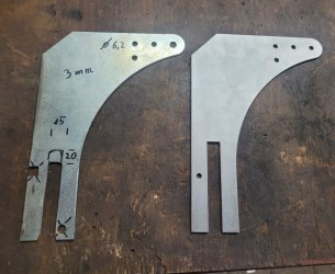

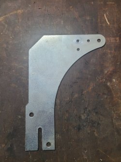

Als ich die Monika gekauft habe, fehlt die Schutzhaube. Im Fundus lag noch eine von einer Scheppach.
Also diese umarbeiten.

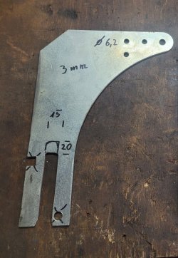

Das Blech ist anscheinend aus Blei, stabil ist etwas anderes. Die Maße hab ich aber jetzt. Also etwas neues auslasern.

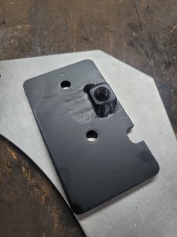

Das neue ist jetzt 2,5mm stark. Jetzt muss es noch gesichert werden, damit es nicht nach oben rauskommt. Dafür habe ich auf das Blech an der Führung ein Stück Flachstahl aufgeschweißt und anschließend M10 Gewinde geschnitten.

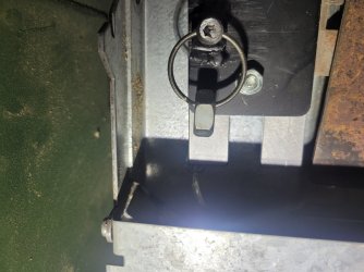

Als Fixierung war folgendes geplant:

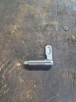

Schei... passt nicht, zu lang, die Abdeckung unter dem Schiebeschlitten geht nicht mehr zu. Kürzen ist auch keine Option.

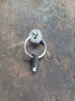

Muss ich mal schauen, ob es die auch in kürzerer Bauform gibt, für Tipps wäre ich dankbar. Als Provisorium habe ich erstmal das genommen.

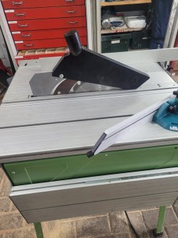

So fertig, ich glaube damit kann ich leben.
