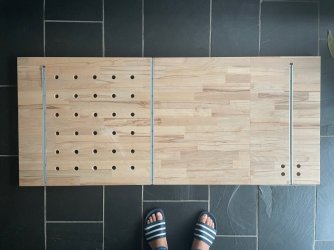

die schlimme Vorgeschichte in Kürze: Werkbank gebaut aus keilgezinkter Leimholzplatte (Buche), Platte hat sich geschüsselt - so richtig plan bekomme ich sie einfach nicht mehr.
Neues Projekt: Werkbankplatte aus Multiplex (Birke). Die habe ich schon, sie ist aber nur 30mm stark. Ich möchte gern 9mm drauf machen, weil ich dann für meine T-Nut-Schienen keine Nut fräsen muss. Außerdem finde ich 40mm stabiler.
Frage: Kann ich 9mm Multiplex Birke einfach da drauf leimen?
Zwingen sind vorhanden, wasserfester Leim (von Ponal) auch.
Oder ist das alles Quatsch und ihr würdet sowieso lieber schwarz durchgefärbtes MDF nehmen? Gibt es auch in 9mm. Aber mit welchem Kleber stellt ihr die Verbindung her? Und wird die 30er Muliplexplatte vorher von beiden Seiten geölt? Oder wird alles erst geölt, wenn es zusammengeklebt und trocken ist?
Worauf würdet ihr noch achten?
Danke schon mal für eure Tipps.
Markus
Da isse: Alte Arbeitsplatte und Sicherheitsschuhe :emoji_wink:. Maße: 1550X660mm
