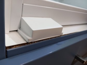

Vor 2 Jahren sind wir eingezogen und haben eine neue Küche.
Der Kühlschrank ist in einem Einbauschrank eingesetzt und hat unter- und oberhalb noch 1 Fach. Lüftungsgitter sind im Sockel und ganz oben eingelassen.
Leider bemerkte ich heute morgen, dass sich unter dem Kühlschrank Wasser ansammelt und dadurch den Zwischenboden aus Spanplatte an der Kante aufweicht/beschädigt.
Die Küchenmöbel sind von einer Fachfirma gebaut und montiert worden.
Da einige Küchenbauer hier aktiv sind, wüsste ich gerne:
1.Kennt ihr solche Probleme?
2. Was kann man tun, um diesen Schaden zukünftig zu verhindern?
Ein Foto reiche ich heute Abend nach.

vermute ich wie Ingo, unten hinter den Gemüseschubkästen findet sich eine Rinne
mit einem Ablaufloch dass gerne verstopf. Mit einem Schaschlickspieß o.Ä. freistochern.

Das Kondenswasser ist aber unter dem Kühlschrank nicht im Innenraum, was auf einen verdreckten Abfluss hinweist.
Wenn der Kühlschrank über längere Zeit mal nicht richtig zu war oder die Türdichtung nicht mehr richtig abschließt, kann es tatsächlich auch sein, dass die Tropfschale überläuft.
Ich würde den Kühlschrank mal ausbauen und die Tropfschale lehren und alles reinigen und die Türdichtungen checken.

Wir hatten auch mal, dass die Wanne hinten voll war und übergelaufen ist. Da hat die Verdunstungsleistung (Wärme) vom Kompressor nicht ausgereicht um die Menge zu verdunsten.
Da hilft nur ausbauen und nachschauen.

Ihr habt Recht.
Wir hatten nicht darauf geachtet, man sieht es auch nicht gut.
Die Platte ist natürlich trotzdem hinüber..
