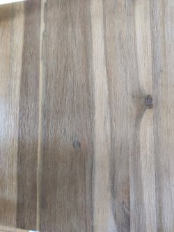

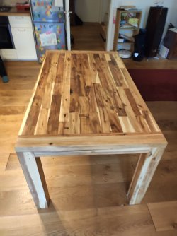

nach dem abschleifen eines Akazientisches aus verleimten Lamellen sieht man nun überall deutlich die Lamellen und die Übergänge zwischen den Lamellen (Ich habe mit Top Oil von Osmo behandelt, was etwas weißlich ist). Vor dem abschleifen waren keine deutliche Übergänge zw. den Lamellen gesehen. Es scheint, dass der alte Tisch gebürstet war oder durch die Zeit einfach solch eine Struktur gekriegt hat.
Hat jemand eine Idee wie ich den Tisch behandeln muss damit dieser dem alten Look ähnelt? Beizen, bürsten? Oder Osmo öl mit noch mehr weißen Pigmenten nehmen? Oder bürsten und dann mit weißen OSMO Öl behandeln?
Fotos vorher und danach

Was ich da sehe ist normal. Die Übergänge sieht man auf dem ersten Bild auch. Du hast da eine sehr wilde, rustikale Holzsortierung und dazu keilgezinkt, vulgo Abfallverwertung. Der Splintanteil macht es unruhig.
Wenn das stört, ist es zwar vermutlich einfach das falsche Möbel, aber man könnte es mit beizen oder farbigem Öl versuchen. Dazu musst du nochmal abschleifen. Vorversuche auf der Unterseite wären sicher anzuraten.
9.030
Ich habe keine Ahnung, was der Hersteller gemacht hat. Es war offenbar weiß. Kann man ihn fragen? Wahrscheinlich nicht.
Aus meinem Vorrat würde ich es mit weißer Lauge und weißem Öl probieren. Aber nur, weil ich es habe.
Bürsten und stärker pigmentiert Ölen kann auch gut gehen. Und ja. ich fand vorher schöner als nachher.
13.746
Typisch für Resteverwertung von Holzabfällen.
Zum Schönen wurde die Platte mit Bauernblind in Form eines eingefärbten Öls zugejaucht.
Also wieder mit eingefärbtem Öl drüber.
