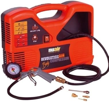

Bei wenig Platz reicht im Prinzip solch ein Brüllkoffer, sowas nutze Ich auch wenn es nur mal ein paar Stifte sein sollen, wenn es natürlich mal mehr ist, dann starte Ich auch den Kompressor und ziehe die Luftleitung in die Werkstatt, da er außerhalb tritt.
Der Brüllkoffer hängt an der Wand und ist sofort einsatzbereit, wenn das Ding nur nicht so laut wär.

Zum Kompressor: also da tendiere ich dann schon zu einem mit Druckgefäß. Diesen Lärm will ich mir dann doch nicht antun. Möchte nicht immer mit Gehörschutz nageln...:emoji_wink:
