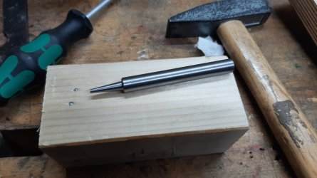

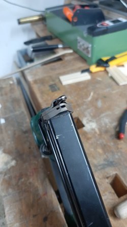

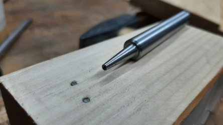

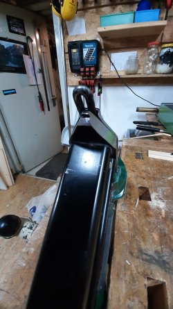

Nachdem ich den Kombinagler zu einem reinen Stauchkopf Nagler umgeschliffen habe, also die Spitze und den Bolzen, trifft man damit auch an die richtige Stelle.
Dann war mir aber als wenn ich einen richtigen Nagler bräuchte, selbst gedreht - siehe Bilder.
Funktioniert super, hab ich leider erst nach der ersten Tür gefunden.
