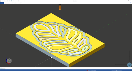

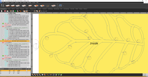

Hallo, ich versuche mich gerade an einer Freiform Tasche in Hops. Bei dieser wird aber immer über die Freiform hinaus gefräst bei Start und Ende. Wie schaffe ich es das er wirklich nur innerhalb der Form fräst?

vielen dank für die schnelle Antwort.
Tatsächlich hätte ich in Palette schon die Tasche anlegen sollen

Kontur nicht ganz geschlossen ?
Manuell kontrollieren ob der Startpunkt des einen Konturzuges der Endpunkt des vorangegangenen ist.
Anzeigen tun die CNC Programme meist nur 2 Stellen hinter dem Komma. Intern rechnen die aber mit 4 oder gar 5 Stellen. Werte nicht durch copy und PAste übernehmen sondern per Handeingabe "überschreiben"

Servus, du musst die Start und Endpunkte soweit verschieben, dass du nicht mit deiner Kontur kollidiertst.
Alternativ über das Freiformtaschen Makro, dann passiert das automatisch.
