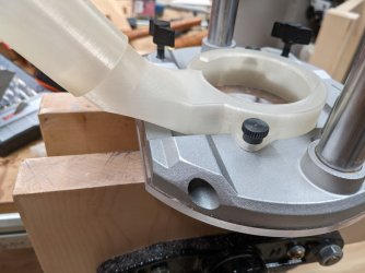

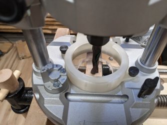

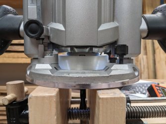

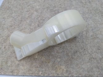

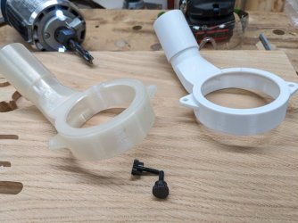

Neue Absaugung für die Bosch GOF 1600 Oberfräse
DerHolzKlaus
31. Dezember 2021
184
Oberösterreich
Mir ging die originale Absaugung der Bosch auf die Nüsse!
a) war sie kaputt
b) kostete Ersatz 35€
c) War das Acryl sofort komplett mit staub belegt und man sah den fräser nicht mehr
d) verlor man 2cm tauchtiefe, weil der hals so zu war, dass die spindel aritierung nicht mehr tauchen konnte.
Gesagt getan, Fusion 360 gestartet und los gings. 2 prototypen später die erste version, welche mich mal vorerst glücklich macht :emoji_grin:
Materialpreis 2€ + 1€ Strom.
Das ganze gibts auch in bewegtbildern (in breitem ösi englisch):
Hat zufällig wer einen plan, ob dieses design sich irgendwer patentrechtlich schützen hat lassn :emoji_grin:?

DerHolzKlaus
31. Dezember 2021
184
Oberösterreich
siehe video, bei ca sekunde 45 (sind nur 59 gesamt :emoji_wink:).
man bekommt natürlich noch vereinzelt späne ab (aber wer ohne brille fräst dem kann ma eh nicht helfen), aber das fräsloch bleibt sauber. vor allem wenn man erst mal in einer nut drin ist. wenn der fräser frei dreht hat man sowieso die sauerei überall.
