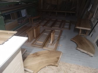

Nach wochenlangem Zwischenlagern in der Werkstatt ging es ans Auftrennen, abrichten, hobeln, verleimen und schleifen aller Bauteile, davon Bedarf es sicher keine große Bilddokumentation, da ihr es schon oft genug gesehen habt. Nur so viel, Werkstattwagen würde ich nur sehr ungern sein:
Die Sitzfläche wurden alle aus drei gleichbreiten Riegeln mit V-Nut verleimt. Die V-Nut soll optisch die einzelnen Bretter hervorheben und nicht den Eindruck einer verleimten Platte darstellen. Rückenlehnen wurden alle zur Aufnahme des Rückenpolsters gefälzt hergestellt, Verbindung mittels Konterprofil und Domino.
