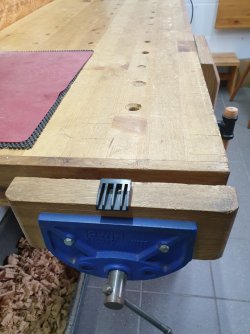

ich könnte mir für deine Situation gut einen Tischlerschraubstock vorstellen. Siehe hier:
https://www.feinewerkzeuge.de/G307780.html
Hallo Johannes
Den hatte ich auch mal kurz in meine Überlegungen mit einbezogen. Für vieles würde er tatsächlich gut passen. Aber für das senkrechte Einspannen von breiteren Brettern zum Sägen und Schnitzen finde ich ihn nicht so optimal. Oder siehst Du eine Möglichkeit, solche Arbeiten auch mit solch einem Schraubstock zu machen. Preislich und vom Arbeitsaufwand ist er natürlich sehr interessant.
Vorderzange, Doppelspindelzange und Beinzange fand ich jedoch erstmal besser geeignet. Wobei mir bei der Beinzange natürlich auch wieder Stauraum verloren geht. Zumindest eine Schublade.
Gruß Michael

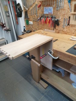

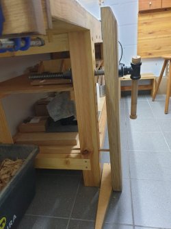

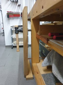

Hallo Michael,
ich würde den Tischler Schraubstock mit einer Aufsatzzange (Moxxon wise) ergänzen. Die kann wahlweise auf die Ulmia oder die neue Werkbank gesetzt werden und bringt noch den Vorteil der erhöhten Arbeitsposition mit.

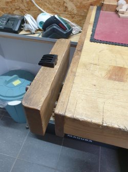

Hallo Michael,
Die ist auch in Planung. Hardware ist auch schon vorhanden. Mal schauen wann es umgesetzt wird :emoji_rolling_eyes:

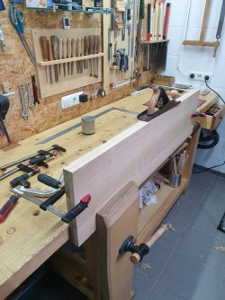

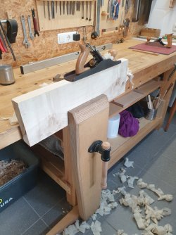

Ist bei mir eigentlich immer im Einsatz. Möchte ich nicht mehr missen, da ich alles bisherige damit einspannen konnte
Was mir im besonderen vorschwebt, ist eine schräg gestellte Beinzange, wie man sie bei den Moravian Bänken manchmal findet, oder wie sie von @Macchia (vielleicht kann er hier auch weiterhelfen) hier schon an seiner Werkbank vorgestellt wurde.
Weiterhin würde ich an der Oberkante zwei 19mm Löcher für benchdogs bohren. Dieses System habe ich und würde es gerne weiter verwenden. Bei deinem Tischlerschraubstock hast du das ja auch gemacht.
Welche Dicke hast du für die Backe dort gewählt und hat sich das bewährt?
Wie hast du die untere Führung an deiner Beinzange ausgführt? Würde das auch für eine schräg eingebaute Beinzange funktionieren? Das scheint ja insgesamt eine kostengünstige Lösung zu sein.
Könntest du dir vorstellen, dass das mit den 2 Löchern in der Oberkante für Benchdogs funktioniert, oder spricht da was dagegen?

wenn der Aufwand überschaubar bleiben soll würde ich den erwähnten Tischlerschraubstock
montieren.
Den gibt es als sehr schöne Antiquität noch zu kaufen oder eben neu.
manche haben sogar schon einen Pin der nach oben geschoben einen Bankhaken imitiert...
Bei meiner Werkbank überlege ich auch immer mal wieder ob ich einen Tischlerschraubstock oder ein Wagon Vice nachrüste.
Doch mit den sog. Deo´s Foot oder mit einer langen Schraubzwinge die ich in die Beinzange spanne komme ich eigentlich zurecht.

Der Tischlerschraubstock scheint mir auch sehr gut für meine Zwecke geeignet. Mal schauen, was es wird.
Ich habe die simple Variante gewählt. Die Zange wird mittels einer Dübelstange geführt und ein Keil ist das Gegenlager. Das funktioniert wunderbar, finde ich komfortabler und schneller als ein Gewinde Gegenlager.
Zum spannen mit Benchdogs würde ich diese Variante allerdings nicht empfehlen, da nicht so feinfühlig zu bedienen, wie der Tischlerschraubstock.
Die Beinzange habe ich aus drei 18mm MPX Reststücken zusammen geleimt.
