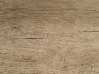

wir haben uns einen Gartentisch mit Teakholz-Platte gekauft. Das Ausstellungsstück sah sehr gut aus, mit dem nun gelieferten Tisch sind wir leider etwas unzufrieden.

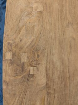

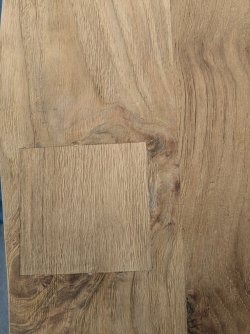

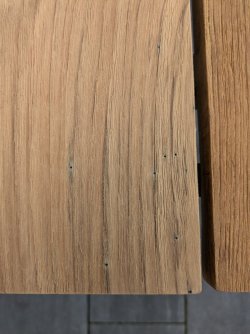

Es findet sich ein oberflächlicher Riss (der wird sich sicherlich trotz Ölen langfristig vergrößern). Außerdem sind Holzwurmlöcher zu finden. Auch wurde relativ viel "geflickt". Darüber hinaus scheint der Tisch schlecht bis gar nicht vorgeölt zu sein.
Wir sind im Gespräch mit dem Möbelhaus. Für den Fall, dass wir die Platte behalten, wie sollten wir vorgehen?
Nachdem der Tisch leider im Regen aufgebaut wurde, stehen de Holzfasern hoch. Ich würde also mit 160 schleifen, dann mit Natural Teak-Öl ölen, anschließend den Überstand abnehmen. Dann noch einmal mit 240 schleifen und ggf. noch einmal ölen.
Passt das?
Was mache ich mit dem Riss?
Wie steht es um die Holzwurmlöcher?

Die sind auf der Oberseite, ja. Die Unterseite sieht sogar etwas besser aus. Es handelt sich wohl um Recycling-Teak. Das war uns beim Kauf nicht bewusst. Beim Aussteller waren die Flicken nicht zu sehen.
Habe gerade nochmal den Kaufvertrag angeschaut. Dort steht nur "Platte Teak Natur". Von Recycling keine Spur.
Es ist keine einzelne Platte, sondern 4 Bretter mit etwa 1 cm Luft dazwischen.

die Löcher sind Nagel-/Schraublöcher, erkennbar an den leichten Verfärbungen.
Den Tisch würde ich (gerade) so geschenkt nehmen und die Shit-Bretter beim Tischler gegen neue tauschen, wenn halbwegs das Untergestell etwas taugt. Aus dem einen oder anderem Shit-Brett lassen sich bestimmt noch ein paar Stullenbretter machen.
