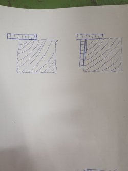

Belgien
Ich würde ein streifen Plattemmaterial auf den Balken festspannen oder schrauben. Den Plattenstreifen entweder mit einer Kopierhülse abfahren oder dem Parallelanschlag.
Wenn zwingen oder Schrauben auf der Balkenoberseite stören. Dann einen Winkel bauen und seitlich mit Schraubzwingen am Balken befestigen.
Wichtig ist, dass der Streifen breit genug ist, damit deine Oberfräse eine größtmögliche Auflagefläche hat.

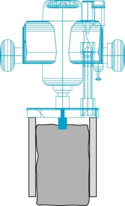

ist der Balken eingebaut oder transportabel?
Je nach örtlicher Gegebenheit würde ich versuchen, seitlich zwei Bretter an den Balken zu zwingen, um eine ebene Lauffläche für die Oberfräse zu schaffen. Wenn der Balken transportabel ist, kann man dieses Konstrukt auch über die Tischfräse oder die Tischkreissäge schieben.
