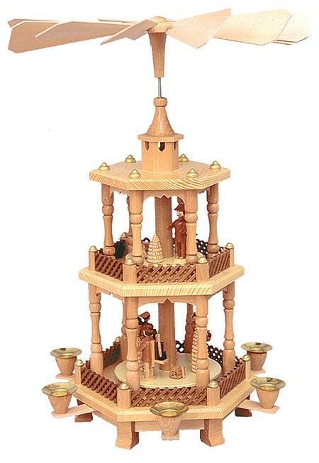

Hallo grüßt euch, ich möchte mir eine Weihnachtspyramide bauen und habe bereits konkrete Vorstellungen wie ich das machen möchte. Ich habe aber ein Problem. Ich möchte eine Waldpyramide bauen und brauche dazu Säulen mit 2 Nuten, welche 4 mm breit und wenige mm tief ins Rundholz reingehen. Das rundholz beträgt im Durchmesser etwa 16 - 20 mm, kann mich noch nicht ganz entscheiden. Ich weiss aber nicht wie und womit ich 2 Nuten ins Rundholz fräsen soll. Es gibt bereits Pyramidenleisten mit 2 Nuten (der winkel beträgt hier 60° um halt eine 6-eckige pyramide zu bauen), diese Leisten selber sind aber 5-eckig oder quadratisch, ich brauche Rund !!!
Ich habe noch kein Werkzeug zum Fräsen ausser einem Dremel und einer Dekupiersäge von Hegner, aber ich glaub das wird nichts mit den Geräten. Bin gerne Bereit ein Maschinchen zu kaufen oder es sogar in Auftrag zu geben. Komme aus Worms.
In der Hoffnung auf eine hilfreiche Antwort. Denn dieses Problem hält mich momentan auf und die Zeit drängt langsam, Weihnachten kommt immer näher :emoji_slight_smile:

Hui, so viele Leute nehmen sich meiner an, das ist echt super, ich danke Euch für eure Antworten. Also ich baue eine Pyramide mit 6 Etagen und einem Sockel, das Dingen soll 1,7m hoch werden. Der Stil soll einer Waldpyramide ähneln und die Rundhölzer stehen einmal für einen Baumstamm wo noch weitere Blätter angeleimt werden. Desweiteren sollen die Rundhölzer natürlich die Pyramide tragen. Ich versuch mal ein Bild einzustellen wie ich mir das vorstelle.
Ich brauche 42 Rundhölzer mit 2 Nuten welche 120° ausseinanderliegen, die Nut muss 4mm breit sein weil dort halt das Fensterbild aus Birkensperrholz eingesteckt wird, wie tief die Nut gehen soll, weiss ich noch nicht genau.
6 Hölzer a 15 cm
6 Hölzer a 30 cm
6 Hölzer a 27 cm
6 Hölzer a 24 cm
6 Hölzer a 21 cm
6 Hölzer a 18 cm
6 Hölzer a 15 cm
Wenn jemand das für mich sauber machen kann weil er das richtige Werkzeug hat, dann würde ich das in Auftrag geben und natürlich entspsprechend vergüten. Ich werde erstmal in meiner Umgebung nach Schreiner oder Tischler suchen und nachfragen.
Desweiteren brauche ich auch in den 6-eckigen Grundplatten der jeweiligen etagen eine 4mm Nut in 6-eck Form, die Stärke der Grundplatte sollen für den Sockel 15mm betragen, die weiteren 10mm.
Ich weiss das ist ein gewaltiges Projekt was ich vorhabe, aber ich habe tatsächlich Zeit und Geld dafür, alles was am Ende billiger als 5000Eur wird, hat die Pyramide sich für mich gelohnt. Ich wollte so eine Pyramide in Auftrag geben, aber der angefragte Hersteller solcher Pyramiden fertigt keine für mich an, so werde ich versuchen, diese selbst zu bauen. Ich habe schon konkrete Vorstellungen und Pläne für das Design, Größe und Funktion der Pyramide.
Ich habe bereits kleine Fenster mit der Dekupiersäge hergestellt und bin total begeistert, diese kann ich alle selber herstellen, was ich nicht kann ist Werkstücke aus Holz zu fräsen oder zu drehen.
Gruß Explora

Hier ist mal der erste Prototyp, ist recht minderwertig gemacht, war aber auch nur ein Test. Wenn jemand eine CNC-Fräse hat und mir die Grundplatten fräsen möchte, wäre ich sehr happy, natürlich würde der Aufwand entsprechend entlohnt.
Gruß Explora
