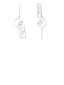

Gegenlauf ist Gegenlauf egal auf welcher Seiten der Anschlag ist es ändert sich nur die Schubrichtung siehe Skizze

Bei einer Nut identisch dem Fräsdurchmesser heben sich die Kräfte von Gegenlauf und Gleichlauf auf.
Demnach müsste man theoretisch ja bei einer Nut identisch dem Fräsdurchmesser darauf nicht achten, was dann der Eine oder Andere auch nicht tut. Manch einer hat sich dann aber schon gewundert, warum seine Nut trotz Anschlag an der sauber geradenen Kante und Hand-geführter Oberfräse nicht sauber gerade wurde.
Da Holz bekanntermaßen ein Naturprodukt und nicht homogen ist, ist es besser, wenn auch bei einer Nut stets so gearbeitet wird, das der Anschlag immer Richtung Werkstückkante zwangsgeführt wird und nicht "aus" kann.
Ich hoffe, dass nun klar ist was ich gemeint habe ^^möchte ungern den Thread hier "zerlegen". Dachte schreib es nur "kurz" als Ergänzung an, da eine gerade Nut für das Vorhaben von Vorteil wäre.

erstmal danke, ich denke ich habe Gegenlauf jetzt verstanden und verinnerlicht. Ich denke übrigens auch das das unabhängig von der Breite der Nut gilt, man möchte ja immer das sich der Fräser zum Anschlag hin und nicht davon weg zieht, wir machen ja nicht nur ein Loch bei dem sich alle Kräfte aufheben. Wie gesagt, ich habe es zumindest verstanden.

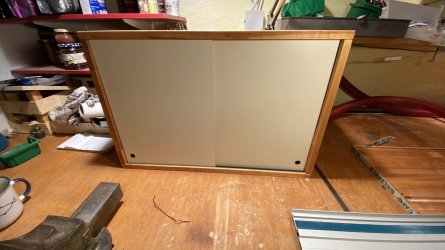

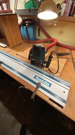

So, dank eurer Tips habe ich kaum was vergeigt.
gelernt:
- nicht zu nah an Stirnseite fräsen, bricht sonst aus
- alle Arbeitsschritte präzise durchführen und kontrollieren - habe beim 2. Brett nicht genug den Riemen angezogen, Nut leicht schief.
- da mehrere Fräsvorgänge notwendig waren war das wieder neu ansetzen zuerst schwierig, Übung macht den Meister.
- Gegenläufig fräsen macht total Sinn!
Danke für alles.
P.s.: mal schauen ob die Schwerkraft die Schränke winklig macht, sonst muss ich da noch nachhelfen, ist halt ein altes Ikea Regal...

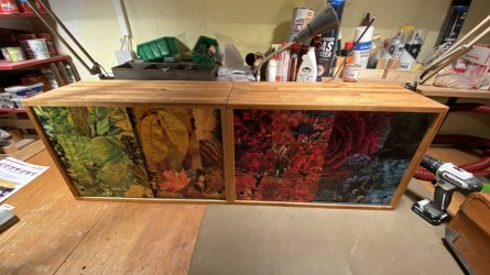

kurzes Update, die ersten Türen sind nun mit Schnipseln aus Zeitschriften und Bildbänden beklebt.
- winklig soll es aktuell über ein Stützkreuz werden, ob eins über beide Schränke reicht wenn sie eh fest miteinander verbunden werden?
- Regalböden aus 6mm Pappelsperrholz? taugt das? Auch per Nut einlassen?
So ein kleines Projekt und schon so viele einzelne Schritte...
wenn ich das richtig einschätze ist die Schrankbreite innen ca. 56cm da kommt ein 6mm Pappelsperrholz schon schnell an seine Grenzen. Wenn du es versuchen willst, solltest du unbedingt darauf achten, das die Deckschichten von Schrankseite zu Schrankseite laufen.
