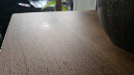

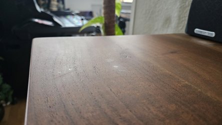

leider haben sich auf unseren Sideboard (Hersteller Link, hoffe ist nicht verboten, ansonsten entferne ich diesen: https://www.delife.eu/a-9960/) , welches mehrere "speckige" Stellen als auch eine weitere Stelle, wo scheinbar der Klarlack komplett weg ist, gebildet. Die Ursache ist nicht richtig klar, ich habe den Eindruck, dass Wasser, welches von Pflanzen ggf. einmal runtergetropft ist nicht sonderlich förderlich war.
Jetzt wäre natürlich die Frage, wie man das wieder hinbekommt. Ich habe keinerlei Erfahrung in der Holzbearbeitung, mein Laienverstand sagt mir aber, dass punktuell ausbessern vermutlich nicht möglich ist und man komplett einmal oben Abschleifen (wie?) müsste und es dann neu mit Klarlack (welchen) versiegelt? Bleibt dabei der Farbton erhalten oder muss man hier auch noch auf etwas aufpassen?
Das Thema nervt meine Frau und mich, da man es bei Sonnenstand leider sieht und bei solchen Möbeln echt schade irgendwie ist. Danke vorab für eure Hilfe und Anregungen!

Leider habe ich in der Beschreibung nichts über die Oberflächenbehandlung gefunden. Hast du bei der Lieferung irgendwelche Unterlagen bekommen? Evtl. auch zur Möbelpflege? Sieht mir nicht nach Lack aus.

Akazie ist normalerweise ziemlich "bunt" und daher i.d.R. bräunlich eingefärbt. Im Baumarkt kann man entsprechendes Leimholz kaufen, was für den einheitlichen Farbton braun geölt ist.
Ich vermute bei eurem Sideboard eine ähnliche Oberfläche, die zusätzlich mit Lack behandelt wurde. Auf dem zweiten Foto kann ich ein "Loch" im Lack erkennen, da ist vermutlich etwas Ätzendes draufgekommen. Ich würde versuchen, dieses Loch mit etwas mattem Lack tröpfchenweise aufzufüllen. Welcher da geeignet ist, lässt sich schwer sagen, vielleicht am ehesten mit einem Acryllack, den es auch in ganz kleinen Gebinden gibt.
Auf gar keinen Fall schleifen, das würde das Problem bestimmt vergrößern! Da würde dann die unruhige Farbgebung von Akazie durchkommen und die wieder einheitlich einzufärben, dürfte für jemand ohne Oberflächenerfahrung äusserst schwierig sein.

Es stehen gewiss Dinge auf der Platte, da dürften die kleinen Fehlstellen leicht als beginnenden Patina durchgehen.

Glanzstellen können durch viel Reibung mit Zewa oder Lappen durchaus entstehen
bekommt man nicht wirklich weg

Wenn es eine unsichtbare Stelle mit der Oberfläche gibt, würde ich mal probieren, was Stahlwolle 0000 bewirkt. Leichter Abtrag + Ergebnis matt? Dann könnte man die Flecken versuchen zu kaschieren.

Das"Loch" im 2. Bild sieht mir nicht nach einem Lackfehler bzw. tropfender Säure o.ä aus. Die Lackschicht wäre dann doch auch sehr dick,oder? Kann auf dem Foto natürlich täuschen. Eher als hätte jemand mit Druck einen "Stempel" produziert.

Ohne es vor Ort gesehen und gefühlt zu haben würde ich auch versuchen das Loch zu füllen und mit dem Rest einfach zu leben.
Alternativ an unauffälliger Stelle (evtl. Innenseite Tür) mal mit 240er Korn testen ob man die Oberfläche ohne Farbverlust schleifen kann. Dann wäre evtl. die Empfehlung die Randkanten sauber abzukleben und die gesamte Oberfläche von Hand!!!! zu schleifen. Vorher natürlich das Loch füllen.
Als finish ölen und nicht polieren. Der Rest ist ja auch matt.
Sollte sich beim schleifen dann das herausstellen was einige hier schon beschrieben habe, das Du mit dem schleifen die Färbung/Beize mit runterholst ist nicht alles verloren. Aber aufwändiger wird's dann schon. Glücklicherweise ist es Massivholz.
