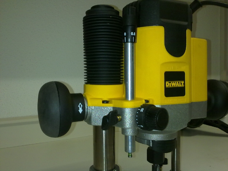

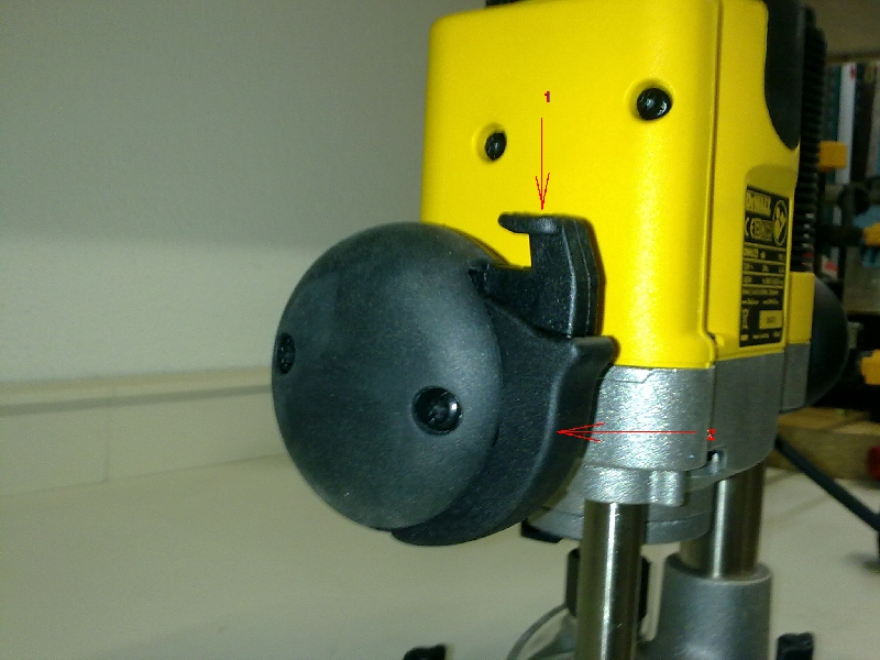

Was man sonst noch zur 621/622 sagen kann: Trotz der einen Säule ist sie leicht zu tauchen und gut verklemmt, man kann sie nicht einseitig nachdrücken, wie mal für die grünen Bosch hier beschrieben. Die Absaugung über das Führungsrohr funktioniert sehr gut, genauso wie der Absauganschluß am Parallelanschlag eine feine Sache ist, bröselfrei Kanten fräsen :emoji_slight_smile:
Der Hub von nur 55mm könnte bei Nutzung im Tisch knapp werden, da müßte man zur Not mit Verlängerungen ran.
Die Handgriffe sind nicht nur zum Festhalten, die eine dient zur Arretierung des Hubs, durch Verdrehen des Griffs. Im anderen Griff ist der Schalter untergebracht, der sowohl Einschaltsicherung als auch Verriegelung beinhaltet.
Hier mal 2 Detailaufnahmen:
http://www.suprosys.de/pictures/DW622/image001.jpg
http://www.suprosys.de/pictures/DW622/image008.jpg

Geht definitiv nicht. ich habe eine kleine Spannzangen-Odyssee hinter mir, da bei meiner DW622K statt der 8mm Zange eine 6mm verpackt war ( vermutlich Verwechselung ab Werk, da alles original eingeschweißt ).
Da mir auch der UK-Händler erzählt hat, dass die DE6952 (8mm für 609/614/615/621) für meine passen würde, hatte ich die erst bestellt und wieder zurückgeschickt, zu kleines Gewinde und Schlüsselweite.
Hast du deine DW622 in GB erworben? Falls ja, wo bekommt man die (ohne großen Aufwand und günstig) standardmäßig mit einer 8 mm und einer 12 mm Spannzange (anstatt der in GB üblichen Größen 1/4" und 1/2")?
Nochmals besten Dank!
Christian
lakarando
12. November 2010
435
Friedberg
Ich Idiot :emoji_frowning2: Deine Frage bringt mich erst drauf, die haben mir 1/4" und 1/2" geliefert, der Unterschied zu 6/12 mmm ist ja mit bloßem Auge nicht zu erkennen.
Also ich hab es daher: https://www.tool-net.co.uk/p-350085/dewalt-dw622k-240v-1400w-1-2-router.html
Ich habe per Chat angefragt, welche Zangen dabei sind, und bekam die Antwort, 8mm und 12mm . :emoji_frowning2:
Somit kann ich den zweiten Teil Deiner Frage nicht beantworten.
Ich bin aber im reinen, ich hätte sowieso eine 6mm Zange zukaufen wollen, so hab ich die 8mm gekauft und meine 6mm Fräser gehen auch in der 1/4" Zange festzuziehen, das habe ich schon ausprobiert. Wie es mit 1/2" Zange und 12mm Schaft aussieht, kann ich mangels Fräser nicht testen.

Hi Leute...
Woodbutcher-Christian schrieb:
55 mm Fräskorbhub sind - im Vergleich zu manch anderen Fräsen mit 12 mm Spannzange - in der Tat eher dürftig.
Daher mal die Frage an euch hab ihr euch mal mehr Fräskorbhub gewünscht
oder hat das was ihr bis jetzt so alles gebaut habt der Hub ausgereicht...?
Wie Christian schon geschrieben hat wegen den längeren Fräsern,
@Thoralf
würdest du mal an deiner 622er mal nachmessen wie lange die Fräser sein können bevor sie über die Grundplatte hinausragen...?
Werde mir die Seite mal Bookmarken, wenn ich mal doch längere Fräser brauchen sollte / würde...

Hab mir noch nicht so viel Gedanken darum gemacht, ich bin von einer MOF 96-China-Kopie auf die 622 umgestiegen, habe die aber erst seit 2 Monaten und noch nicht viele Einsätze.
Ich habe von einem Engländer gelesen, der die Möglichkeit vermisst, die Tiefe von der Platte aus zu verstellen, hilfreich bei Tischbetrieb und z.B. bei Trend-Maschinen gegeben. Bis jetzt vermisse ich den größeren Fräshub mancher Maschinen nur auf dem Papier, in der Praxis noch nicht .
Klar wäre eine OF 1400 schick, aber für mehr als das doppelte an Geld ?
Für mich war die DW622 eben der beste Kompromiss aus Preis Leisung und Gewicht um mit nur einer Fräse ein möglichst breites Spektrum abzudecken. Eine Kombination aus DW615 und DW626 wäre mir am liebsten gewesen, aber nicht finanzierbar.
Die maximale Fräserlänge bis zur Grundplatte meß ich morgen aus, mag nicht mehr in den Keller rennen.
Thoralf
lakarando
12. November 2010
435
Friedberg
Habs mal ausgemessen.
Bei eingespanntem Fräser hab ich etwa 56mm von Spannzange bis Grundplatte, was ja auch dem Fräshub entspricht. Wenn ich bis auf Anschlag eintauche, schaut die Zange allerdings 1-2 Zehntel raus, da muss man aufpassen.
Der Schaft verschwindet maximal 44mm in der Spindel. Somit ergibt sich eine Gesamtlänge von gut 100mm bei AL von 55mm.
Die ENT - Fräser mit 60 bzw 63mm Arbeitslänge schauen somit raus.
Btw, wenn man auf Anschlag eingetaucht hat, kann man von unten relativ gut die Spindelarretierung betätigen, an die Spannzange kommt man sowieso ran.
Thoralf

@Thoralf
Danke das du nachgemessen hast...!
Also ich habe mich nun doch für eine neue 622er entschieden, hatte nochmals die letzten Tage drüber nachgedacht vlt.
doch ne 621er zu nehmen, aber für die paar € mehr gibts nochmal etwas mehr Leistung und die möglichkeit
12mm Spannzangen zu benutzten sollte dies mal nötig sein...
