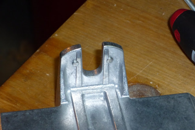

uli2003
21. September 2009
13.989
57
Wadersloh
Na dann schau mal, das geht für das Geld sicher besser. Der Versatz liegt übrigens im Alu-Grundkörper.
Wenn ich beispielsweise eine Massiv-Aluminium Kante nur leicht fasen möchte, und die Fräse fällt am Ende der Backe durch den Versatz ins Werkstück, sieht das echt k.... aus. Genauso die Feineinstellung, 7-8 Zehntel Leerlauf. Das muss nicht sein.
Uli
Kann ich bei meinen Beiden Anschlägen für die 1400er nicht bestätigen, die sind gerade.
Die Feineinstellung ist natürlich so ne Sache, das geht besser.
Ich hatte bei einem der Anschläge versucht das Spiel mittels zweier Madenschrauben zu beheben:
Funktioniert soweit auch, allerdings wird die Verstellung dadurch schwergängig und hakelig. Ich denke etwas Spiel muss sein, damit sich das einwandfrei Bedienen lässt. Die meisten Hersteller lösen das ja, indem sie Federn einbauen, welche die Mimik auf Spannung halten, ein Spiel ist bei denen zwar auch da, fällt aber in der Praxis nicht auf.
@Walter: Ich würde den Händler nochmals auf das Problem ansprechen, was er dazu meint. Wenn er tauscht ist es (vielleicht) dann gut. An die Backen selbst Hand anlegen, kannst Du ja immer noch.
