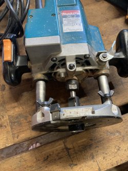

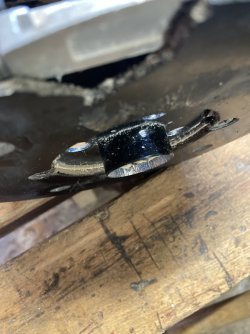

irgendwie verstehe ich diese Fräse nicht. Für was ist die Hülse auf der Auflagefläche unten? Für welchen speziellen Zweck wird das gebraucht? Irgendwie stehe ich auf dem Schlauch. Freue mich auf eure Aufklärung.
Gruß Bernhard

Noch mehr unter dem Namen "Kopierhülse" bekannt.
Einfach mal in die Suchmaschine eingeben und es gibt eine Fülle von Beispielen.
Helibob
20. August 2013
3.123
Bayern; Schwaben
Kenne ich als Kopierhülse, damit kannst du mit Hilfe einer Schablone Werkstücke bearbeiten.
Die OF wird dadurch zwangs-geführt.
Hier z. B. etwas zur Veranschaulichung.
Wenn du diese erneut einbauen solltest, benötigst du bei deinem Modell einen Zentrierdorn.
Gruß Matze
