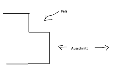

Schablone ist unbedingt angeraten, wenn keine Führungsschiene zur Verfügung steht. Kopierringe sind angeraten. Dann zuerst den Falz fräsen, danach den ersten Durchgang des Ausschnitts.Tiefe etwas größer als die Lagerbreite deines Bündigfräsers. Das geht mit Schablone und Kopierring ausgezeichnet bei einer Anlage. Danach den Ausschnitt mit Übermaß aussägen, 2mm reichen, und mit Kopierfräser nacharbeiten. Natürlich alles mit Absaugung, sonst kokelt es (Späne müssen ja irgendwo hin...).
Weiß nicht, ob ich das richtig verstanden habe. Statt eine Nut zu fräsen, hättest du den Ausschnitt als erstes rausgeschnitten und dann eine Falz von innen drum-herum gefräst? Ohne einen Ausschnitt macht die Falz ja keinen Sinn (ausgenommen, ich habe die Falz richtig verstanden)

Nein hast du nicht, zuerst den Falz, sprich also als halbe oder ganze Nut
Sorry, dass ich hier etwas herumhacke. Ein Falz kann man an eine Außenkante machen. Wenn der Innen-Ausschnitt noch nicht gemacht ist, dann gibt es ja kein Falz, sondern nur eine Nut (Irgendwie stehe ich auf dem Schlauch). Entschuldigung dafür.
