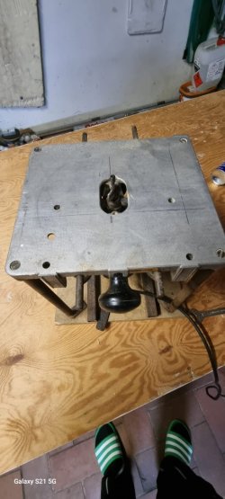

Moin zusammen,
ich habe mir eine gebrauchte AEG OF 50 Oberfräse mit einem passenden Tisch für 40 Euro inkl. Versand gekauft. Der Tisch hat bereits vorgebohrte Löcher, und ich bin mir nicht sicher, ob ich noch Ersatzteile oder Zubehör brauche, um alles sicher und effektiv nutzen zu können.
Da ich noch nie gefräst habe, möchte ich klein anfangen und einfache Projekte wie Holzsterne oder ein Puppenbett bauen.
Kann ich die Fräse direkt nutzen, oder sollte ich etwas am Tisch anpassen? Hätte gerne eine Führungsschiene oder wie nennt man das? Ich weiß auch nicht von welcher Marke der Tisch ist.

hier findet sich in einem älteren Thread noch die passende Anleitung zum Tisch und zur MOF 96. Damit bekommst Du einen Überblick, welche Anbauteile seinerzeit zum Tisch gehörten:
https://www.woodworker.de/forum/threads/elu-mof-96-frästisch.95339/
An Ersatzteilen sind neu m.E. im Wesentlichen nur noch Verschleißteile wie Kohlen oder Lager zu bekommen. Der Tisch oder Teile des Tisches werden aber immer mal wieder bei Kleinanzeigen o.ä. angeboten.
