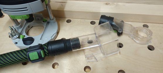

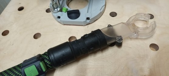

Ich habe an meiner D 27 innen.
Sieht dann so aus
Der größere Schlauch könnte vielleicht unhandlich sein.
