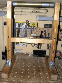

Ich habe mir so ein Dingen aus Resten, die ich noch im Keller hatte, selber gebaut:
Den stelle ich hinter die TKS oder Tischfräse, um längere Teile zu sägen/fräsen. Klappt ganz gut.
