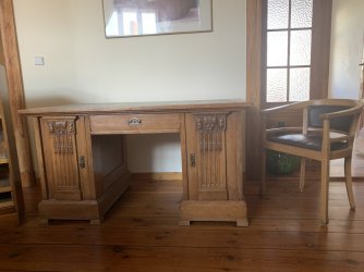

Hallo allerseits,
das gute Stück steht ein der 4 Etage Berliner Altbau und soll jetzt umziehen.

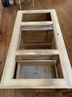

Die Schreibtischplatte konnte ich abnehmen, war von unten mit dem Rahmen verschraubt.
Und da ended das Abenteuer erstmal. Denn wie der Rahmen mit den Sockeln verbunden ist erschließt sich mir nicht.
Habt Ihr da Ideen?

Denke zwar auch, dass der Rahmen verleimt ist, aber zeig mal vorsichtshalber noch Bilder von der Unterseite des Rahmens. Wenn möglich auch in den Unterschränken.
Da der Schrank aus dem Jugendstil ist, wird er, zumindest im Original, mit Knochenleim verleimt worden sein. Den kannst du mit Wärme, z.B. Heißluftpistole, lösen.

Wenn Du den oberen Rahmen nicht zerstörungsfrei ab bekommst, eventuell mal an zerstörungsarm denken … (?).
Zum Treppentransport „in einem“ noch: für schwere Dinge hab ich die Treppe/n hin und wieder zu Rutschen umfunktioniert, das haben hier immer wieder einige ja auch schon für den Transport schwerer Maschinen beschrieben. Minimum zwei starke Kanthölzer und/oder eine Platte als Schlitten. Und halt schaun, dass die Treppe nicht beschädigt wird.

Wenn die Schubladen weg sind, die Türen abmontiert, dann bleiben doch nur mehr der Korpus aus Rahmen mit Sperrholzfüllung übrig. Der Tisch hat dann geschätzte 30-40kg. Das sollte normalerweise kein Problem sein diesen zu tragen.

Wenn wegen des Transports wirklich nichts geht und der Trick mit der Heißluftpistole nicht klappt sowie eine Spezialfirma einem zu teuer ist, den Rahmen links und rechts von der Schublade mit einer feinen Japansäge (Dübelsäge?) auftrennen, Einzelteile transportieren und dann wieder zusammenleimen und mit der Tischplatte verschrauben. Wenn nichts anderes geht.

Aus meiner Sicht hat @fahe in seinen beiden Posts alles gesagt.
Das Gewicht ist hier aus meiner Sicht nicht das Problem, sondern die Instabilität der Konstruktion in Verbindung mit 100 Jahre alten Leimverbindungen. Ohne Platte ist die Torsionssteifigkeit (entscheidend bei den engen Kurven) stark eingeschränkt. Zudem wirken sehr hohe Kräfte auf die Leimverbindungen zwischen den Korpussen und dem zierlichen Rahmen, wenn der Tisch schräg getragen wird. Ganz schlecht bei ruckartigen Bewegungen, weil jemand nachgreifen muss.
Ohne verschraubte Latten unter den Korpussen würde ich das nicht mal ansatzweise versuchen.
Habe mal ein altes Vertiko die Treppe runtergetragen. Hat es nicht - als Ganzes - überlebt.

Falls er sich wirklich nicht trennen lässt (das sieht nach Nut/Feder aus, kann man das spreizen?), würde ich die Kiste soweit wie möglich demontieren (wg. Gewicht), umdrehen, zusammengurten, auf nem Rolli zur Treppe fahren, bei den Treppen dann über eine Rutsche oder Bohlen gehen; evtl. mit Rollbrett, sonst ohne, mit einer Decke drunter zum besseren Gleiten.
