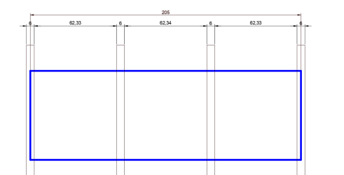

Hier eine Beginner-Frage bzgl. Rasters für OSB Platten.
Die OSB Platte hat eine Länge von 205 cm. Wenn die Ständerwerk 6x10 ist und die Platten immer an einem Stab befestigt werden müssen, dann sieht Raster etwas komisch (623,3 m).
Oder habe ich was falsch verstanden? Danke.

Ich würd sagen, irgendjemand hat sich das mal so gedacht, dass die Platten hochkant verarbeitet werden. Deine Platte ist also 2050 mm hoch und (warscheinlich) 625 mm breit. Dann passt auch das Standard-Ständermaß.

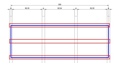

Da empfiehlt sich vorher eine Lattung aus z.b . dem da zu machen . Bei 62,5 Breite der OSB-Platten also jeweils unter den Längsstößen und noch eine in der Mitte . Dann fängst du links unten mit einer ganzen Platte an und das abgeschnittene Reststück (rechts) nimmst du dann als Anfang für die zweite Reihe links .

Die OSB Platten möchte ich horizontal verlegen (205 cm links/rechts, 62,5 cm oben/unten).
Problematisch für mich ist nur die Lange, da diese für 62.5 cm Raster etwa zu lang ist.
62.5 cm x 3 = 187.5 cm

Es geht doch wohl um diese Hütte :emoji_sunglasses: . Glaube mir , nur der , der sowas noch nie selbst gemacht hat , führt diese Arbeiten so aus wie du es vorhast :emoji_thinking: . Ich habe schon palettenweise OSB für Wände ,Decken und Fußböden verarbeitet . Mache eine Lattung darunter . Ist auch sehr praktisch für die Elektrik . Spätestens an der Tür bzw. am Fenster wirst du an mich denken :emoji_thinking: .
