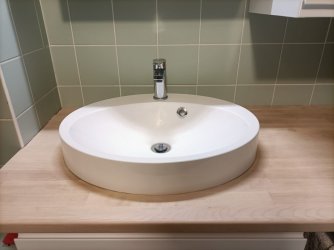

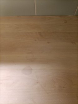

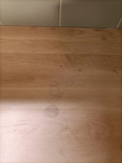

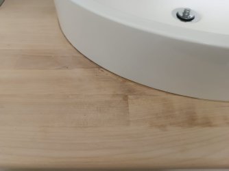

Ich habe folgendes Problem mit Osmo Topoil und meine Waschtischplatte aus Akazienleimholz im Badezimmer. Die Leimholzplatte wurde zuerst fein geschliffen bis 240 Körnung und danach drei Mal dünn mit Osmo Topoil gestrichen. Allerdings ist der Wasserschutz nicht wirklich gegeben, es haben sich im Laufe der Zeit dunklere Flecken gebildet durch die Spritzwasser (siehe Bilder). Wir achten immer darauf, dass das Spritzwasser und den Wasserflecken abgewischt werden, aber mit klein Kind im Haus klappt das nicht immer. Kann mir bitte jemand sagen, was daran schuld sein könnte und wie das Problem zu beheben ist.
Danke um Voraus!

Akazie ist zwar gut saugend, aber Osmo Top Oil hält diese Belastung nicht lange durch.
Wenn es offen bleiben soll dann eher Auro 123 Hartöl oder Livos Linn Badmöbelöl.
Alternativ das Oli Natura Hartwachsöl, das ist dann aber Schichtbildend, schützt aber deutlich besser vor Nässe als das Osmo.
Besonders am Waschbecken wird es ja permanent wechselnd belastet (kalt-warm-trocken-nass)

danke für die Tipps, welches der drei Produkten wird am bestens geeignet sein?
Ich habe probiert die dunklere Flächen lokal zu schleifen, aber ist sieht so aus, dass die gar nicht so oberflächlich sind.
Wie tief können eigentlich die Flecken im Holz eindringen?
Bis sie auf der anderen Seite wieder rauskommen.
Ansonsten vermute ich, das du das Öl bei der anfängichen Behandlung zu dünn aufgetragen hast.
Falls du Tageslicht im Bad hast, hast du gute Chancen, das der Fleck innerhalb von 4-6 Monaten verschwindet.

Denke ich auch. Wenn du mit Osmo eine halbwegs wasserdichte Oberfläche aufbauen willst, braucht es eine ordentliche Schichtdicke. Besser dünn und zahlreiche Aufträge, als zu dick zu arbeiten. Wenn man dünn arbeitet, braucht es durchaus 6-8 Schichten. Und volle Belastbarkeit mit Wasser erst nach 6 Wochen.
Funktioniert nach meinen Erfahrungen auch nicht besser. Die sind noch deutlich diffusionsoffener, Wasser dringt ein und hinterlässt dann Flecken.
Im Bad würde ich bei einem Waschtisch eher auf einen guten Lack setzen. Im Bad lauern ja noch zahlreiche weitere Probleme: Färbende Flüssigkeiten wie Badezusatz oder Shampoo. Oder Desinfektionsmittel auf Alkoholbasis. Ist alles nicht lustig bei Öl.
Hängt auch vom Holz ab. Akazienleimholz aus dem Baumarkt wird auch gerne mal eingefärbt und kann dann besonders fleckenempfindlich sein.

Clou Holz-Siegel wäre eine Möglichkeit. Verträgt sich in der Regel auch mit Ölrückständen im Holz. Ordentlich abschleifen musst du natürlich.

Ich denke mit diesen "Flecken" wirst du leben müssen wenn die Platte aus Akazie/Robinie ist. Aus deinen Bildern geht das für mich nicht klar hervor. Wenn es Robinie ist, vergiss das mit dem Lackieren (imho). Bei Robinie rühren die Flecken aus dem starken Gerbstoffgehalt her, aber die verschwinden auch wieder, ist jedenfalls bei mir so.
